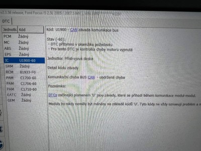

Zdravím, chci se zeptat, jestli někdo neřešil, že mu nesepne při otočení klíčku palivové čerpadlo. Relátko cvakne, ale nesepne (ihned cvakne podruhé a rozepne se). Zatím je to u elektrikáře. Nahrány nové budíky, imobilizér a klíček. Diagnostika píše chybná komunikace CAN. Možnost se ještě na něco zaměřit? Poslední varianta bude rozebrání ŘJ. Nemáte někdo kontakt na díly? Je to 2006 pře FL

Hele ten nebliká. Každopádně jsem sehnal jiné budíky, je v nich zapsáno vin. Příští týden se tam budou dávat (bohužel auto nemám doma, ale u elektrikáře)
Je to v jednotce motoru a chyba je U1900

v jednotce motoru zadnou chybu nevidim ... chyba komunikace je v budikach, ale tahle by neprerusila startovani
auto toci? nebo se motor ani nehne? relatko jsi zkousel vymenit za jine? je na GEMu

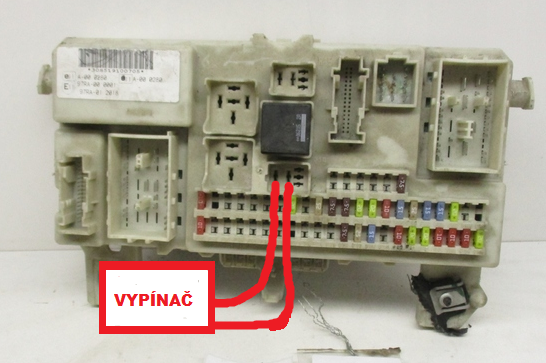

nicméně místo palivového relé je vypínač. Nesetkal jste se někdo s touto závadou? Přívod 12V je ok, spínaný je cca 11V. Je nová ŘJ motoru + GEM jednotka + Budíky. Nic nevykazuje špatnou hodnotu ale relé nesepne. Někdo řešil něco podobného? Budu zkoušet jít po kabelech.

palivove rele je pichle do GEMu, ne? jak je tam vypinac?
(pokud GEM neni z benzinoveho auta, tak tam rele chybi a muze chybet i pojistka, resp. byt tam jina s nizsi hodnotou, tj. praskne)

V GEM místo relé je vypínač (viz foto). Pravda že GEM bylo z TDCi ale pojistky byly dány přesně podle origo GEM (co byla vytažena z vozu) 7m5t14a073-fh

dals jiny GEM, tak tam dej rele a pojistku F111 15A ... spinani dela PCM a v ceste mu stoji nehodovy prepinac (pata Asloupku u ridice)
