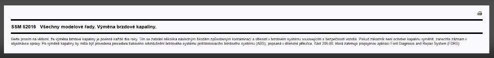

Víte někdo správný postup výměny brzdové kapaliny/odvzdušnění na Focusu mk4 s elektrickým posilovačem brzd? Je už nutná diag?

Tak tohle mi přijde jako fajn vychytávka na výměnu brzdovky za pomoci FORScan. Modul ABS si sám odčerpá nadefinované množství brzdovky.

Ano, je predepsana vymena "pres diag" , ale ve videu neni videt, ze by používali pretlakovy udelatko na nadobku - coz pozaduje i Forscan...

Ja som to robil asi ako na videu (nepozeral som cele), a bez problemov. Len spotreba kvapaliny je znacna, netreba preslapavat cely cas ako pise Forscan, ze su otvorene ESP ventily.

Taky měním brzdovkou přes forscan, pumpou abs.

to znamená, že na auto s elektrickým posilovačem už nestačí starý postup, kdy jeden šlape na brzdu a druhý povoluje odvzdušňovací šroub?
