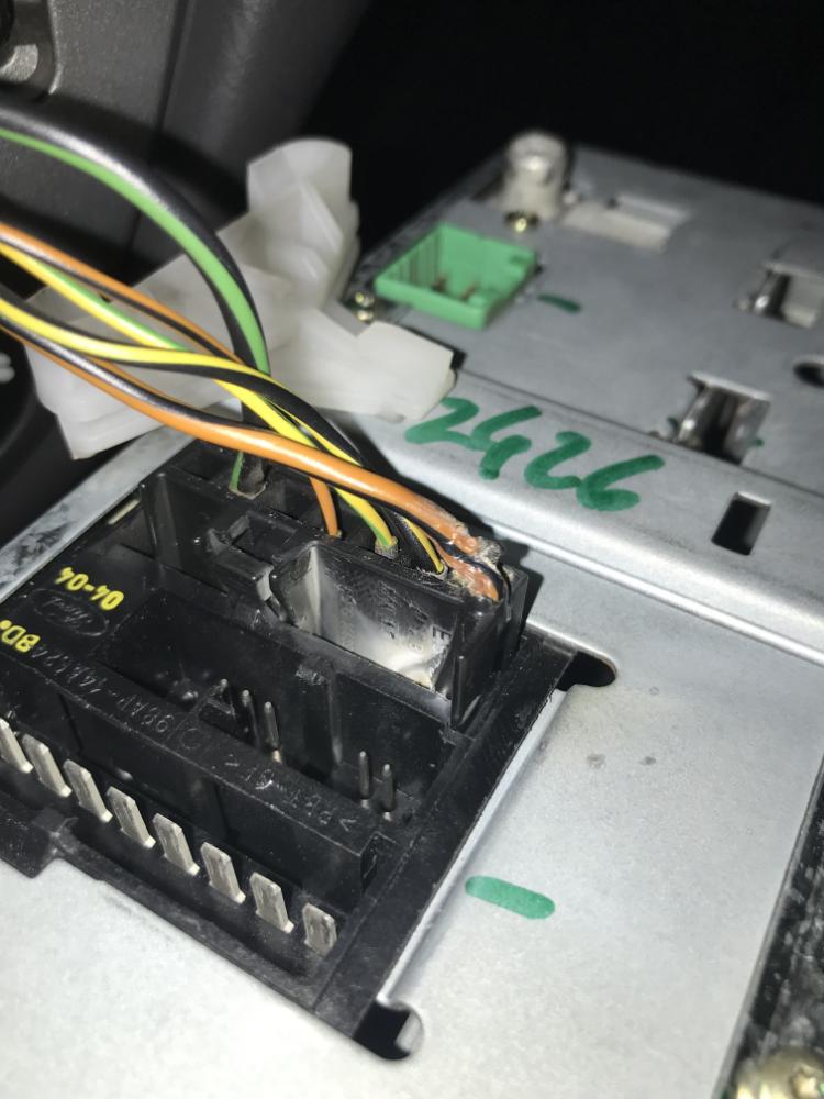

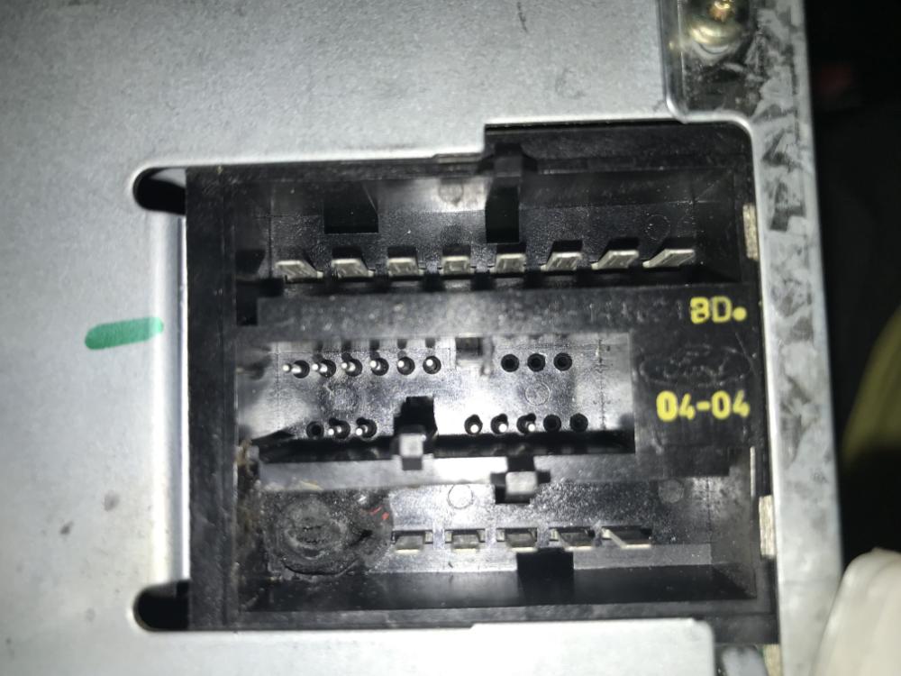

Sestra měla 6000CD RDS E-ON ve svém FoFo 1, ten ale přestal před měsícem kompletně fungovat. Již dříve byl problém s CD mechanikou, kde bylo X let zaseklé CD, které se mi "násilím" podařilo vytáhnout, avšak samotný mechanizmus již od té doby nefungoval. Tento týden jsem se tedy snažil zprovoznit rádio, které nejevilo žádné známky života. Rádio jsem z palubní desky vytáhl a překvapivě jsem našel přepálený napájecí kabel, viz. foto. Zajímavé na tom je, že žádná pojistka nebyla přepálená, tak snad to byla chyba samotného autorádia a ne kabeláže.

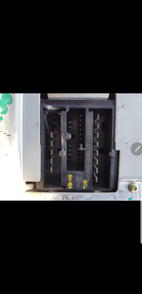

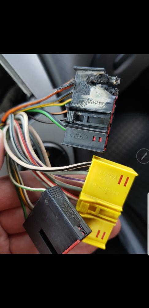

Lze sehnat a nahradit konektor na napájení autorádio, který trčí z auta u fordu focus mk1 ? (Pak bych napojil origo radio,nebo aftermarket přes redukce)
Jak vznikla níže popsaná závada a má cenu instalovat nové rádio ?
Na původním autorádio 6000cd rds eon jsem objevil přesně stejnou závadu jako kolega (restinspace). Auto jsem dostal už s nefukčním, neragujícím rádiem. Prvně jsem našel a vyměnil přepálenou pojistku č.41 (pojistka č. 31 byla ok.) Po výměně se z rádia začalo dýmit. Po demontáži pomocí 4 hřebíků, jsem objevil dva přepálené kabely přiškvařené ke konektoru bloku A. (Jak jsem progooglil asi napájecí a kosterní viz foto).Předem upozorňuji- v elektrice se moc nevyznám, děkuji za pochopení a dobře myšlenou radu. Při vytahování tohoto připečeného konektoru kleštěma jsem vytáhl i dva piny ze sběrnice rádia jak to bylo přitavené. Po vyměnění další vypálené pojistky č.41 a teď už i č.31 jsem po rozdělení těchto přitavených drátů naměřil 12,6 V i bez klíčku v zapalování. Mám dojem že mezi těmito dráty v konektoru A docházelo ke zkratu, jelikož mi to i bez zapojeného rádia vypálilo obě pojistky. Teď pojistky drží a je tam napětí od baterky 12,6 V, ale nevím jak k této závadě vůbec došlo a jestli se může připadně opakovat i s novým konektorem a novým rádiem ? Děkuji moc za radu.
