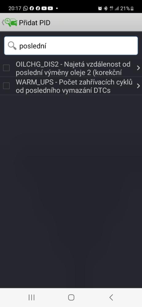

Ahoj Fordaci, pouzivam na vycitani dat forscan na androidu. Muzete mi prosim poradit, jestli je tam nekde parametr kde muzu poznat jestli doslo k rekuperaci DPF...? Motor mam 1.5 tdci 88kw bez adblue. Dekuji za pripadne rady.

Re: forscan
V nastěnce mám jenom tohle, zaleží asi jaký máš motor a auto.....někde to info asi snad bude ale ne?

- dusanlulka
- Příspěvky: 461
Re: forscan
Nieco ako toto sa nezobrazi?

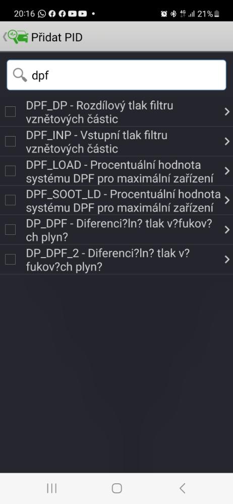

- pavek1
- Příspěvky: 137
- Registrován: 05.04.2018 11:47
Re: forscan
Z toho obrazku se mi ukazuji jenom nektere parametry, verze fordscan viz obr. Jake mas auto a motor, rok vyroby...?

- pavek1
- Příspěvky: 137
Re: forscan
Jedine co vidim, jsou nejake dva udaje v procentech na dpf filtru, ktete stoupaji a pak zase klesnou, takze nevim co z toho cist....ale dik moc za pomoc...
