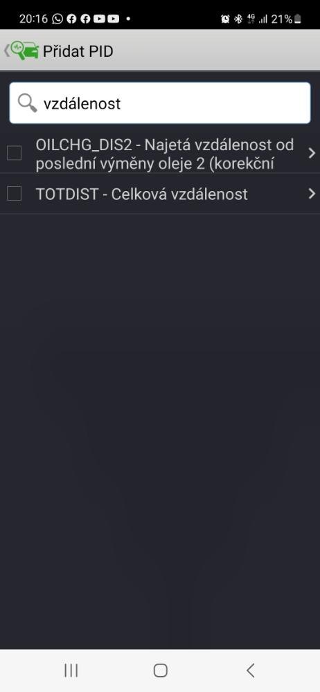

Příspěvek od pavek1 » 17.07.2023 20:20
V nastěnce mám jenom tohle, zaleží asi jaký máš motor a auto.....někde to info asi snad bude ale ne?

Příspěvek od dusanlulka » 17.07.2023 20:36
Nieco ako toto sa nezobrazi?
Verzia Forscan je?

Příspěvek od pavek1 » 17.07.2023 20:59
Z toho obrazku se mi ukazuji jenom nektere parametry, verze fordscan viz obr. Jake mas auto a motor, rok vyroby...?
