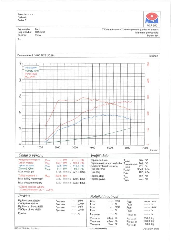

Včera jsem si všiml, že na 4. a 5. na plný plyn od cca 4 000 otáček podává motor nepravidelný výkon. Chvilkové výpadky cca 1 - 1,5 sec a pak zase plný výkon. Benzín je 100 od MOLu, auto po 4. garanční prohlídce. Jinak nic nezlobí, jede to krásně, žere cca 7,8 l /100. U jiného Mondea 1,5 před cca rokem jsem si toho taky všiml. Máte s tím někdo zkušenosti?
Na grafu výkonovky z Jarova je to vidět, jak to houpe

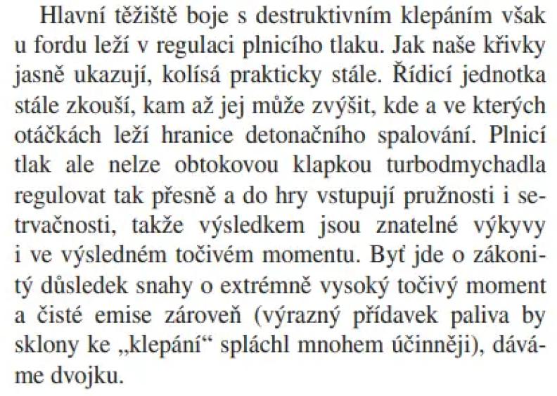

Příspěvek od draxxx » 30.06.2023 10:39
phofy
Příspěvky: 9527
Registrován: 23.07.2011 11:32
Re: 1,5 Ecoboost houpavý výkon vyšší otáčky
Příspěvek od phofy » 30.06.2023 13:22
To je přesně ono :palec_nahoru: bylo to v tom čísle?
draxxx
Příspěvky: 11
Registrován: 14.07.2021 20:05
Příspěvek od draxxx » 30.06.2023 17:27
Ano, postahoval jsem celý. Ten Svět Motorů je asi jedinnej použitelnej, tam alespoň píšou lidi co tomu rozuměj. Fakt nemá cenu hledat info jinde.

Dneska jsem se trochu ponořil do výpočtů valivého a aerodynamického odporu + ztrátový výkon na grafu z brzdy.
Docela mne překvapilo, že ten ztrátový výkon je tak velký. Na kole z těch docela pěkných 133 kW vlastně zůstane jen 82kW. Těch 51 kW vnitřní ztráty je docela hodně. Koukal jsem na jiný motory a většinou mají 25 -40 kW.
