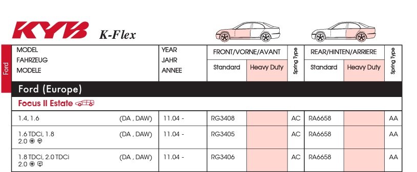

podle treba meho VIN (1.6 74kw) vskutku vyskakuje RG3406 (13mm 368mm) a pak o 0,2mm tenci RG3405 (12,8mm 369mm)
ale tam je to o tech barvickach na starych pruzinach jak jsou
a kdyz to hledam podle auta, tak vyskoci (13mm 360mm) RG3408
kazdopadne primo na strankach KAYABA:

Neviem ako ty, ja pri 1.6 vidim 3408.
Spominane 3406 su ako som pisal.

no vsak..podle VIN mi vyskoci tabulka s barvickama na pruzinach
a ty OE cisla maji jako zamenu prave ty spatne pruziny
