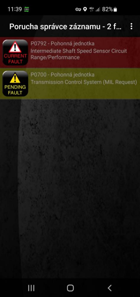

Ahoj, aktualizuji stav převodovky. V úterý jsem celý den jezdil, cca 200 km po okreskách a všechno v pohodě. Kousek od domu mě při dojezdu na kruháč jakoby nedořadila převodovka do neutrálu a začalo to chrčet. Nechtělo se to rozjet, nakonec jo, ale divně. Vyjel jsem z kruháče a dojel po rovince na klidné místo. Vypnul jsem motor, nastartoval a rozjelo se to na dvojku. Pak až se vytočily otáčky, přeřadilo na 4. Takhle jsem opatrně dojel pár km domů, naštěstí bez semaforů. Doma to nechtělo zařadit zpátečku, jen 2, 4, 6. Tak jsem to nechal pár hodin zchládnout, večer jsem to šel zkusit a řadilo normálně. Objevila se žlutá ikona poruchy motoru. Soused mě ji smazal, byly tam dvě hlášky, kód P0792 a P0700. Včera jsem jel na chalupu, převodovka řadila jak nová. Po 20 km při dojezdu na semafor zase. Naštěstí tam byl dlouhý interval, tak jsem vypnul motor a po cca 2 minutách nastartoval a dojel jsem bez problému. Večer cesta domů a zase bez problému. Přijde mě to, jako by nevěděl, co zařadit, nebo jestli se přehřívá nějaká jednotka, čidlo. Teď mám strach s tím někam jet a budu to muset řešit, protože tohle už není jen to škrtání v zatáčce. Když jsem zjišťoval před lety možnosti, tak buď výměna převodovky v Kaps, cca 120 tisíc Kč, ve Fordu ještě víc a můj mechnik prý zná servis někde v Plzni. Tam prý pán umí zrepasovat tuto převodovku, tenkrát za cca 60 tisíc. Tak teď beru každou radu, co s tím. Nebo to někde nabourat a vyplatit havarijko. Je to ale škoda, protože jinak auto jezdí super a jsem s ním spokojenej. Nájezd aktuálně 230 tisíc km, je mě líto to odepsat.

Já myslím, že indicií je dost:
1: https://www.team-bhp.com/forum/technica ... ost3812540
2: https://godsskill.files.wordpress.com/2 ... df#page=41
Takže bych šel a vyměnil (nechal si vyměnit) senzor rychlosti pro hřídel rychlostí 1, 3, 5 a R.

Ak to blbo v zakrutach, ci to nebude trochu vaznejsi problem ako len senzor samotny. Ci odstredivou silou v zakrute neposuva spojkovy set na hriadeli dalej od senzora. Alebo ci nema motor volu na kluke. Ako byval problem na starych Mk1 zetecoch, ked pri axialnej voli na kluke v pravotocivej zakrute zdochol motor kvoli strate signalu zo senzora na kluke (na zotrvacniku).

Jako dává to smysl, jak jsme se o tom včera bavili, tak by to mohlo být ono. Jak se dovolám mechanikovi, tak se na ty senzory zeptám. Někde jsem ale kdysi slyšel, že se snad musí rozebrat převodovka, že jsou uvnitř. No uvidím a dám vědět.
