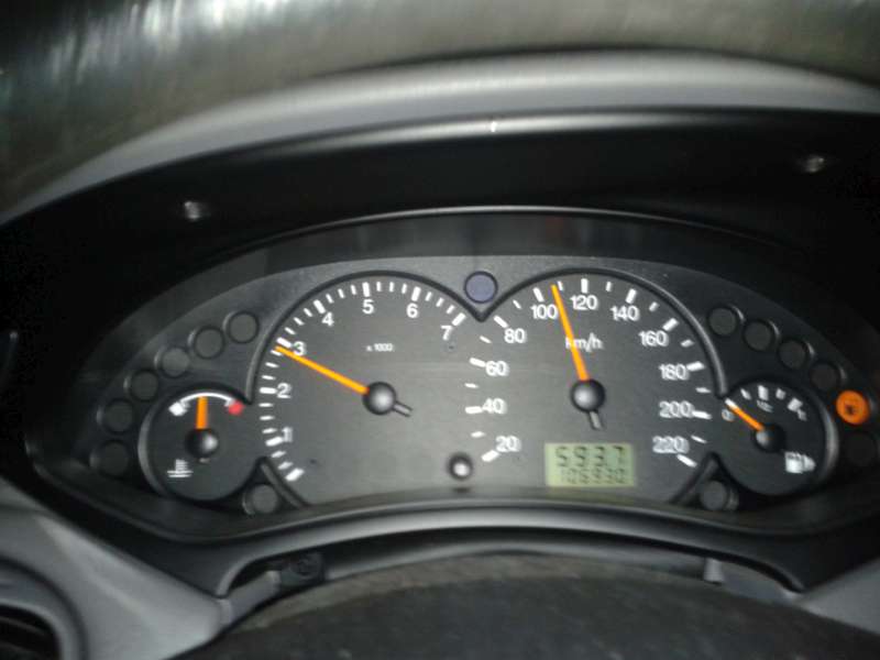

tak je dobry vedet, kolik km jeste ujedu od prvniho rozsviceni rezervy...

Re: Nestartuje do kopce
Jo to sem chtel vzdycky zkusit, nikdy sem se k tomu neodvazil
btw. pevny nervy podle toho obrazku ja mit takhle tu rucicku pod ryskou tak ani neslapu na plyn
