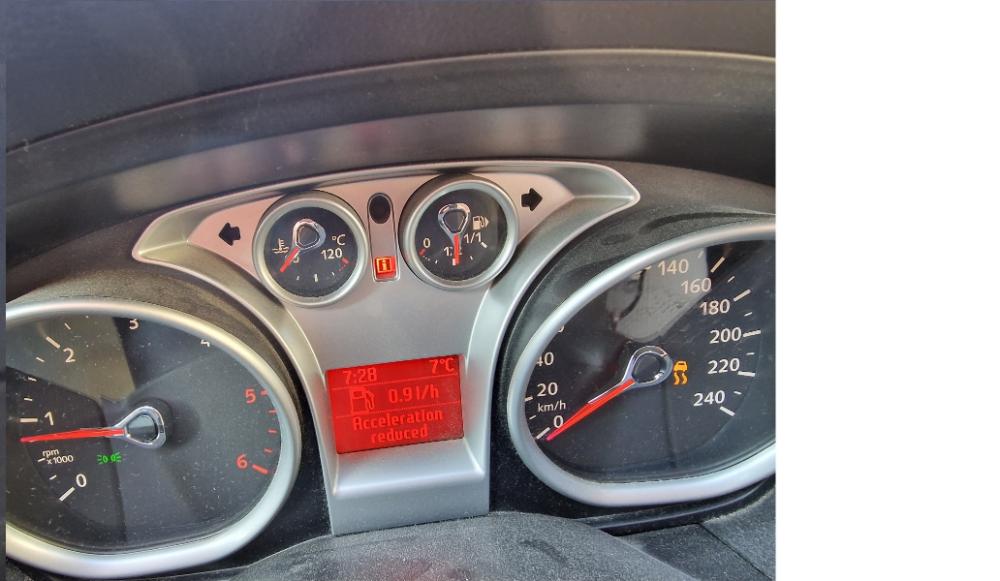

Dobry den,
Mam focus mk2 TDCI 2.0 100Kw. Auto mi nahodne vyhlasuje chyby .. Na palubovke mi to hlasi : vid obrazok.. Niekedy ho ani nemozem nstartovat auto hlasi Engine Mallfunction.. vtedy mi nenacita diagnostika ziadne chyby, ale mam pocit ze ked aj napriek tomu dam vymazat error kody tak nastartujem.. zatial sa mi to zabralo vzdy:) Este jedna dolezitat informacia zacalo mi to robit po vymene alternatora ktory mi odisiel. (stale svietilo nabijanie a alternator nedaval ziadne napatie..) palubne napatie je 14.5V. prikladam aj vypis z diagnostiky.. Je mi jasne ze to je niekde na zbernici, ale neviem kde a s cim zacat..:(
a Toto mi vypise ELM327 ..
Car Scanner ELM OBD2
Version: 1.98.0/400980/GP
DTC report
Connection profile: Ford OBD-II / EOBD + CAN and extra PIDsDate: 12.04.2023 7:31:51
VIN: WF0SXXGCDS
OBD-IIOBD-II
DTCs: 5
U0001 [0xC001]
Controller area network (CAN) data bus, high speed bus
Stav: Nevyřízené
U0140 [0xC140]
Data bus, body control module (BCM) - no communication
Stav: Nevyřízené
U0073 [0xC073]
Control module - data bus Off
Stav: Nevyřízené
U0121 [0xC121]
Data bus, anti-lock brake system (ABS) control module - no communication
Stav: Nevyřízené
P1934 [0x1934]
VEHICLE SPEED SIGNAL
Stav: Nevyřízené
Dakujem za pripadne rady co mozem urobit..
