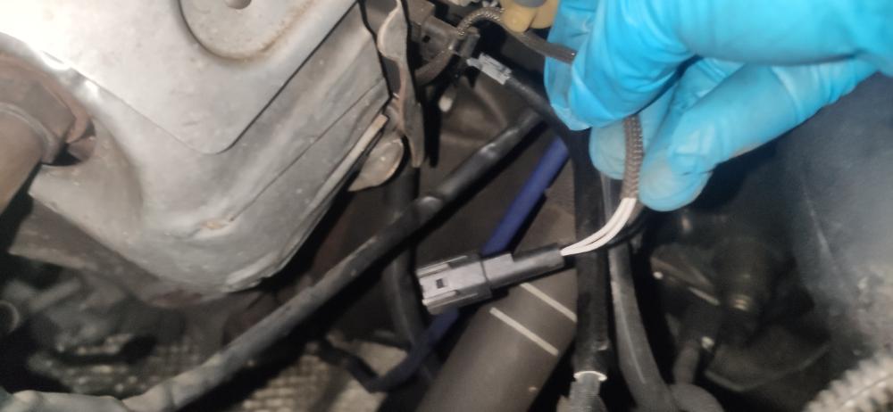

volný konektor
Ahoj, prosím pěkně, potřeboval bych poradit. Měnil jsem přepadovou hadici k chladiči (FF3 kombi 2013) a když jsem se snažil vytáhnout její pravou tenčí část vyskočil na mě konektor. Vůbec netuším, zda byl celou dobu volně či jsem jej nějak při manipulaci vytáhnul, nicméně když jsem hledal místo kde bych ho zacvaknul, nenašel jsem nic. Pěkně prosím, nevíte k čemu je a kde má mít své místo, pokud jej tedy má? Moc děkuji.
FF 1.0 EB 92 kW, kombi, 2013
