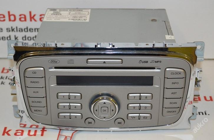

Ahoj,
chtěl jsem se zeptat, jestli máte někdo zkušenosti s rádiem uvedeným v příloze. Snad se to tu ještě přímo neřešilo... Protože asi bude brzy odkaz nefunkční, přikládám i vybraný text:
http://aukro.cz/autoradio-ford-focus-ga ... 60389.html
Jedná se tedy o nové, NEPOUŽITÉ zboží.
Originální autorádio FORD je odstraněno z nového automobilu, co nikdy nebylo v provozu.
Jde o radio které automobilka FORD nedodává pro evropský trh a proto má o mnoho funkcí více než rádio pro evropský trh.
Toto rádio má navíc tyto vlastnosti ktere se nedodávají do vozů v Evropě:
CD přehrávač
MP3, WMA přehrávač

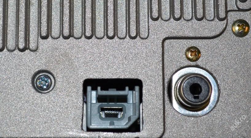

AUX port na zadní straně (systémovým konektorem)
USB (mini USB) na zadní straně
Podobné jsem zahlédl i na ebay (to bylo něco z Číny). Neměl jste někdo příležitost takové rádio vyzkoušet? To USB by mělo znamenat, že to pak načte mp3 z flashky? Nějak se mi tomu nechce věřit, to by pak přeci mělo být nějak možné koupit přímo od Fordu... Díky za reakce.

vypada to original ... ale v americe ladi radiove frekvence podle jine normy, tak nevim, jestli Ti to u nas pujde

Mohlo by to jit prepnout...

Takže by to vyřešilo problém s USB a mp3, ale nejspíš by nešlo rádio :D Ješte se radši kouknu na ty frekvence...
No, nakonec vyzkouším použitelnost AUX vstupu u toho současného rádia, které tam teď mám, a pak tam dám asi nějaké neorigo a ovládání páčkou u volantu oželím.
Díky za info!

Radio by slo ale jenom sudy frekvence, coz je tezce omezujici... Teoreticky by tyhle novy mely jit prehrat
