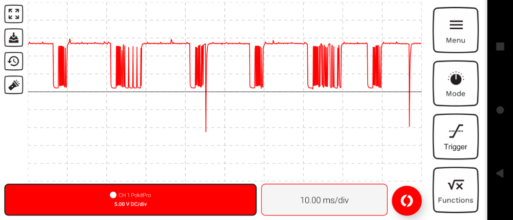

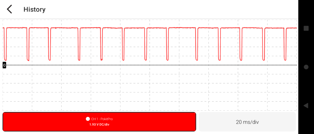

Bohužel výměna generátoru nepřinesla řešení se ztrátou komunikace, naopak kontrolka dobíjení kvůli tomu svítí trvale. Zvláštní je, že na sběrnici LIN z ŘJ přichází akorát break, ale třeba už vůbec sync:
Navíc napětí 8 V v horní úrovni je celkem nízko.
Setkal se někdo s tímhle problémem? Byla to porucha řídicí jednotky, nebo něco jiného? Pokud šlo o ŘJ, čím to, že na výskyt chyby (zhoršení) má vliv výměna generátoru, když ten je na sběrnici v pozici slave (tedy jen čeká na oslovení z ŘJ, k čemuž nedochází)?

Pokud ho odpojím od sběrnice, je na zdířce konektoru komunikace z ŘJ normálně přítomna: (Na vstupním pinu konektoru odpojené sběrnice u generátoru je trvale přítomné napětí cca 1,1 V.)
Generátor z nějakého důvodu stahuje napětí recesivního stavu ze 14 V na 8 V, což se může ŘJ nelíbit.
Nevím, jestli je to porucha nového dílu, nebo nekompatibilita, ale výrobce tvrdí, že kompatibilní je:
https://www.boschaftermarket.com/cz/cs/ ... /S14npIrt/

Vytáhnu konektor sběrnice z alternátoru a podívám se jak na zdířku konektoru (odtamtud jsou oscilografy komunikace přicházející z ŘJ), tak na pin zásuvky na šasi altíku (tam je stálé napětí okolo 1,1 V, a to i tehdy, když alternátor běží, tedy dodává napětí 14 V do baterky). Souhlasím, že by se 14 V mělo objevit i na zásuvce sběrnice na altíku, protože se tam dá čekat nějaký pull-up rezistor na plus, ale právě že se neobjevuje. To, že tam je stálá hodnota napětí 1,1 V naprázdno, a když se sběrnice připojí, stáhne to její napětí ze 14 V na 8 V, vidím jako vadu linovského vstupu regulátoru altíku. Uvidíme, jestli se to potvrdí, až dorazí další kus...
