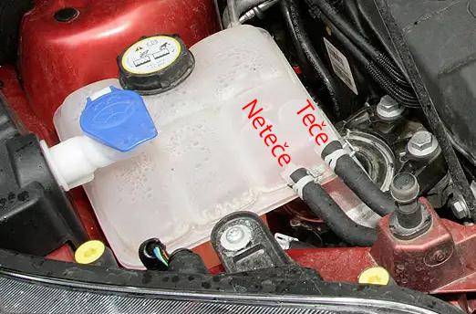

Cituji - V hadici za termostatem není voda. Z jedné z hadiček, které vedou do expanzky voda teče, z druhé ne viz foto.
- phofy
- Příspěvky: 9532
Re: Termostat-výměna
To by měli být odvzdušňovací hadice, nevím jak je to na tvým autě, ale na mém je jedna z termostatu a druhá z chladiče z nejvyššího místa a je úplně jedno jak je zapojíš, jestli doprava a nebo doleva.

Přesně tak mi to mechanik řekl.

V hadici za termostatom by urcite mala byt voda. Isiel by som po nej a hladal, kde je upchana. Termostat by mal mat v sebe malu dierku, na odvzdusnenie. Cez nu nepretecie?

Myslím, že říkal tuto hadici. Je to možné?
- Příspěvky: 13705
Hore nad tou hadicou ide odvzdusnovacia do nadrzky. Takze si neviem predstavit (standardnu) situaciu, ako by tam mohla zostat vzduchova bublina a nezaliat sa to vodou.
Ten mechanik asi nebude z tych najchytrejsich.
