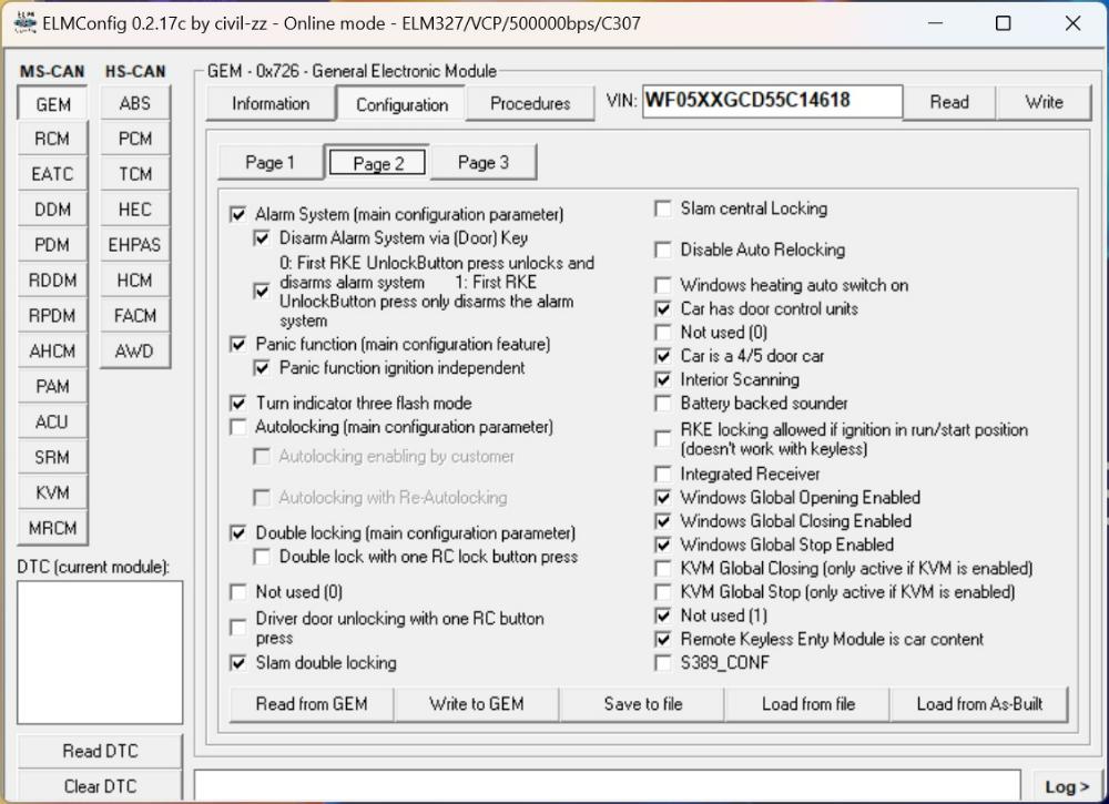

muzes jeste poslat printscreen z ELMConfigu-GEM-Configuration-Page2? nemas tam aktivni "panic function"?

Veru mám! Ešte že som si dneska robil tie screenshoty
Mám to vypnúť? To je funkcia čo sleduje to rádio? Resp. otázka skôr znie, čo to všetko sleduje? Mal som to aktívne stále.
Určite by som viac prijal SW vypnutie sledovania toho rádia, než sa babrať s konektorom, o ktorom za rok zabudnem prečo je odpojený...

Aha, ok, chápem...no, myslím že vyskúšam najprv to odpojenie konektoru C103 a uvidím či to bude hučať aj vtedy keď zamknem - tak nejak si myslím že asi bude, ale uvidím...prezrel som na schéme čo všetko je na C103 zapojené a viac menej sú to len blikačky a tlačítka atď., takže nemusím asi hneď ten konektor pitvať len pre test...zase na druhej strane, ak auto zamknem bez rádia = konektor na druhej strane nemá nič pripojené, tak to samozrejme nehúka...
Teraz som čítal v návode, že ak sa alarm aktivuje, tak húka 30 sekúnd a potom 5 minút blikajú smerovky...čo nie je zrovna odradzujúce pre zlodeja ak mám pravdu povedať, ale aspoň by to nebačalo niekde v meste na parkovisku x hodín a vymlátilo baterku...čiže možno by som celkovo ten konektor nechal tak, nasprejoval tam nejaký sprej na kontakty a hádam by to bolo už potom ok...

Tak dúfam že už posledný update. Včera som vypojil pin z konektoru C103 (zvolil som túto stranu, lebo ani za svet som nevedel prísť na to ako vypinovať ten quadlock na strane rádia) a po zamknutí bolo všetko ok. Auto nehučalo, dokonca ani keď som takýto odpinovaný konektor vytiahol z GEMu. Takže v tomto smere úspech.
Otestoval som aj "Panic function" v elmconfigu, bohužial sa to zrejme týka niečoho iného, po vypnutí to nemá vplyv na alarm a odpojenie rádia. Bohužial som k tomu nenašiel ekvivalent vo forscane, tam je to z hladiska konfigurácie GEMu na Focuse trochu biedne.
Čo sa mi nepodarilo zistiť je to, ako GEM kontroluje odpojenie toho jednoho pinu a stratu komunikácie s rádiom, pôvodne som myslel že tam prechádza z/do rádia nejaké napätie, ale nič sa mi nepodarilo namerať, tak neviem. Zo schémy som tiež extra múdry nebol.
Ale každopádne asi môžem mať už klud.
