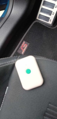

Pořídil jsem si toto,auto dám do učící se ho stavu a nic. :(

Příspěvek od uku » 01.07.2024 13:15
Je třeba tu krabičku dát co nejtesneji k ventilku a mačkat... 🙂.
Máte správný typ senzorů?

Mám,jenže Zaqik mi s tím něco udělal že podle mě ventilky nekomunikujou s tou jednotkou.Smazal tam něco přes diagnostiku nějaký číslo a totálně mrtvý.Bude se to řešit snad v neděli nebo příští pátek.
