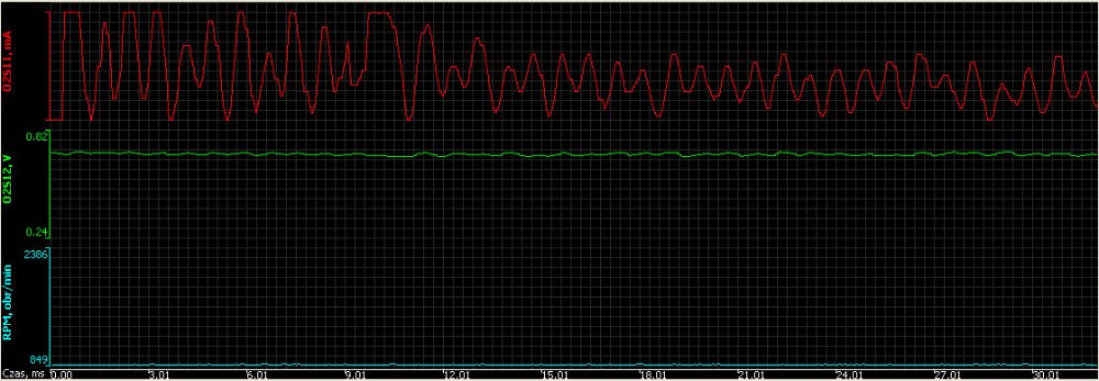

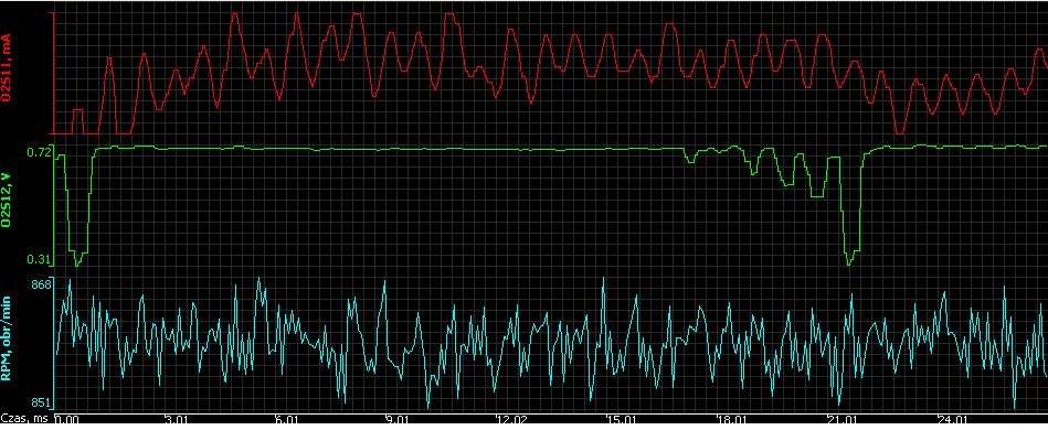

Tady jsou grafy z Forscanu. Je to tak správně, že na jedné měříme volty a na druhé mA ?

Re: P0420 - Účinnost katalyzátoru pod prahem...
Motor bol zahriaty?
Nech sa vyjadria aj ini, podla mna toto nie je katalyzatorom.

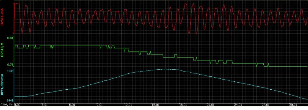

Přijel jsem domu, motor asi 5 minut neběžel. Pak jsem nastartoval a měřil. Třetí fotka je poslední. Je možné, že fušuje druhá sonda?
Motor byl zahřátý 10km jízdou, pak 5 minut neběžel, a těsně po nastartování grafy vypadaly takto

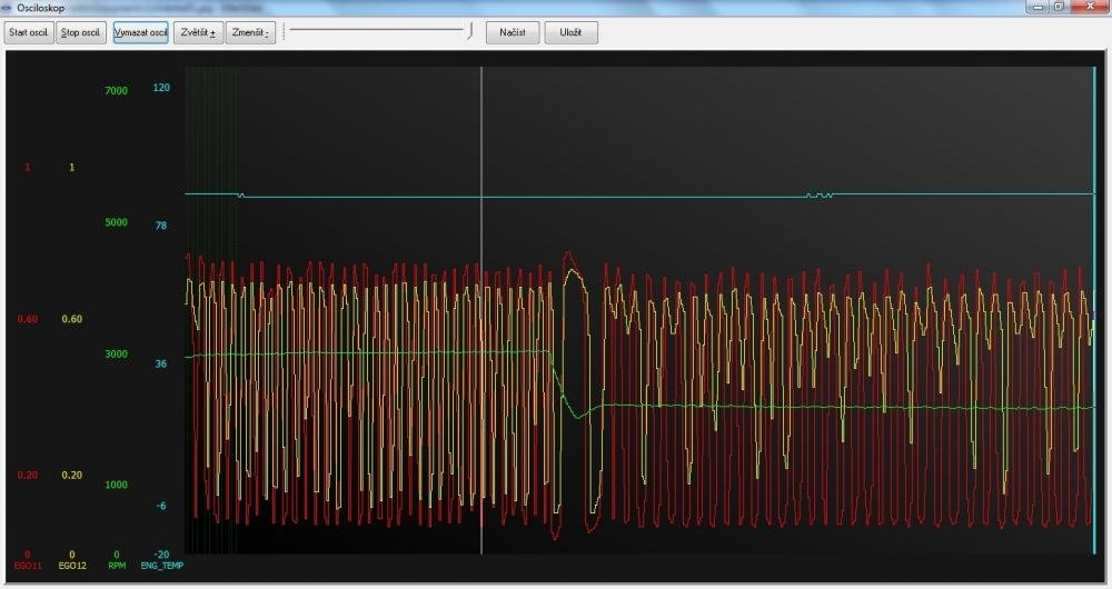

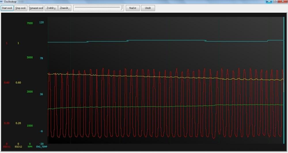

Jednotky musí být stejné, jinak není co porovnávat. Fordiag měří ve voltech. Nevím jak u FF3, ale u FF2 jsou to pidy EGO11 a EGO12. Princip fungování katalyzátoru i obou lambd bude stejný. Zadní lambda musí ukazovat téměř přímku a to i při vyšších otáčkách (já měřil při 2000 a 3000 ot/min). Pokud zadní lambda kopíruje přední, je to špatně.
Legenda:
Před výměnou katalyzátoru Po výměně katalyzátoru
Legenda:
- přední lambda
- zadní lambda
- otáčky motoru
- teplota motoru

Tvé grafy jsem už viděl, pidy EGO11 a EGO12 tam nemám. Sondy jsou jiné, první má 5 drátů, druhá 4. Na FFII jsou zřejmě stejné, mají i stejné konektory. Na FFII jsem kdysi jednu sondu měnil, měla chvilkové výpadky měření a motor občas padal do nouzáku.
