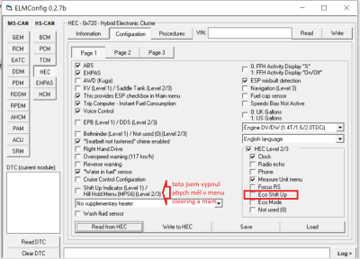

Když jsem dneska zapnul diagnostický mód, tak jsem zjistil že mám tu šipku zelenou.
Myslíte, že by stačilo zapnout něco z tohoto - ale co přesně? Aby se ukazovala?

reseno v viewtopic.php?f=290&t=33587
(staci povolit eco shift up a mit jednu z poslednich verzi fw v IPC)
