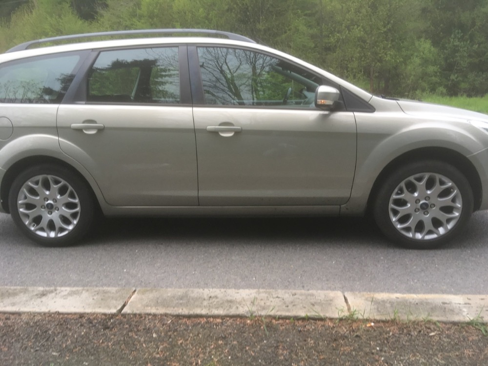

Zdravím, teď nam měnil mechanik predni pružiny. Dal tam KYB Kflex RG3406,a ten předek je strašně vysoko což nechceme. Tvrdi, ze to bral podle vinka a že si je tedy máme novy objednat sami. Mám tam 17"kola a vypadá to jako terenak. Nevíte co s tím? Diky. Fokus combi, 2009..1.6 85kw

Trt objednaval podla VINka. Dal tam pruzinu z 2.0 TDCi / 1.8 TDCi / 2.0 benzin. Ta nema co robit na lahkom 1,6 benzine.

Taky mam nove přední pružiny lesjofors (typ teď přesně nevím, prej podle vin)
A nevím teda, zdá se mi to vysoko.. Co vy na to?

Este nejake plasty okolo blatnikov a mas z toho Active verziu :lol:

Lebo asi cocoti vidia 1.6, tak 1.6 nafta.

Díky za tip, je to přesně jak píšeš, jsou to pružiny na 1.6 diesel :dih:
