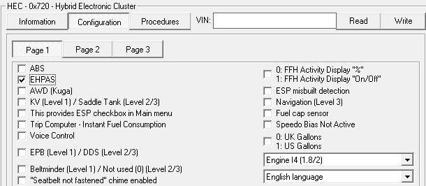

gecko-x píše: 05.09.2022 21:21 Pokud se dobre pamatuju, tak v konfiguraci budíků (pres elmconfig) jde zmenit jen jizdni rezim. Samotne zobrazeni funkce tam zmenit nejde....ake mozna se pletu
V Elmconfigu jsem našel zatržítko pro EHPAS. Myslím, že ještě asi zapnutí ukazatele přeřazení na vyšší rychlost (nebo zatržítko Hill hold?) mělo za následek právě zmizení toho menu.

Tak jsem si načetl ELM a podíval se do HEC->Configuration a:
Page1 byl vypnutý EHPAS, zapl jsem
Page2 jsem u Steering zatrhnul první a nechal čisté druhé políčko
Pořád jsem to v palubáku ale neměl
Tak jsem na Page1 dole nechal čisté to políčko s ShiftUpIndicator a už to v Menu mám
Mockrát děkuji :) :D :D
