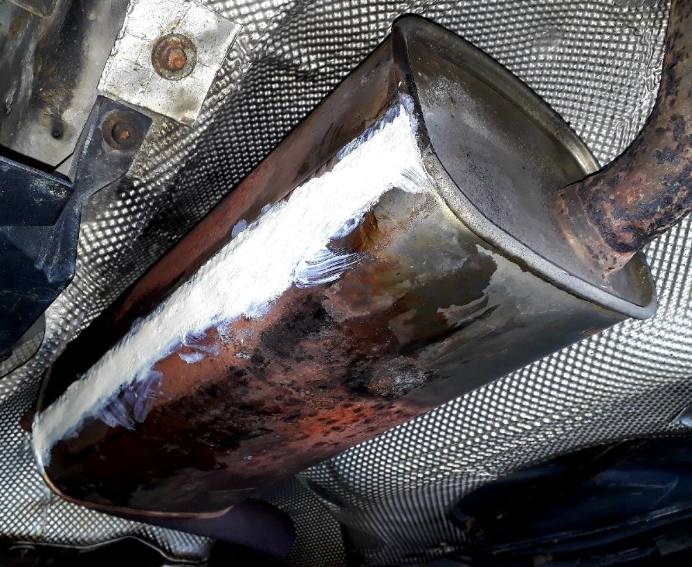

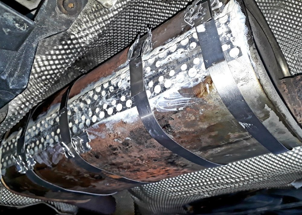

Pouzil jsem vice vrstev:
- bily tmel do 1500 st. C na zacpani diry ve spoji plaste
- diraty plech na zpevneni
- pasky na stazeni a upevneni toho dirateho plechu
- sedivy tmel do 600 st. C na vnejsi dotesneni a usazeni dirateho plechu a pasku
- "bezpecnostni dira" cca 2mm prumer do spodni casti tlumice (na odtok kondenzatu a omezeni pretlaku na opravovanou cast)
Z fotek to je, myslim, nazorne videt nejlepe. Hlavne je to zase tiche a tesne:

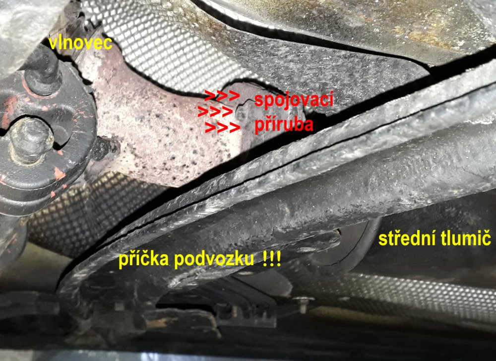

No, po pravde priznavam, ze k oprave (misto vymeny celeho vyfuku) jsem mel jeste dalsi duvod.
Mam na aute jeste original sestavu vyfuku, ktera ma rozebiraci misto pouze mezi strednim tumicem a vlnovcem u katalyzatoru. A tento spoj je na dva srouby, ktere jsou schovane za pricnou vyztuhou podvozku. Je to tak blbe pristupne, ze ani odrezavani sroubu neni resenim, protoze tam neni prostor na kotouc od flexy.
Takze jedina reseni, co mne zatim napadla jsou:
- osroubovani te vyztuzne tyce napravy, aby tam byl pristup (to bude zase vopruz s 6 zarezlymi srouby)
- odrezani vyfukove trubky v pristupnem miste, tj. napr. 20cm za spojovaci prirubou a napojeni pomoci nejake univerzalni spojky (to bych pak musel ponechat starou prirubu a z noveho vyfuku odriznout take asi 20cm i s novou prirubou, coz mi prijde jako dost prasacke reseni)
Nebo ma z vas nekdo jiny prakticky tip, jak na to?

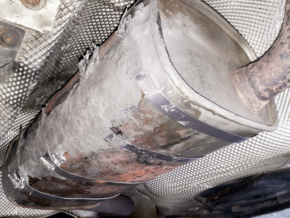

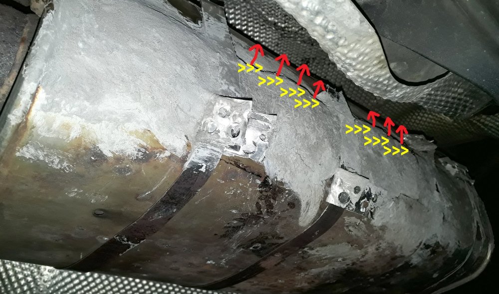

Tak čerstvé info pro všechny kutily: oprava tmelem na dovolenou pomohla, ale je to bohužel jen dočasné řešení.
Oprava výfuku tmelem, ve kterém se po 2tkm začala objevovat netěsnost. Směr úniku výfukových plynů naznačují červené šipky.
Jinými slovy - když není pevný podklad, tak ten tmel nemá na čem pořádně držet a na tom vibrujícím plechu se po čase vydrolí. Také je otázka, co se stalo uvnitř - jestli se tam nějaký odrezlý kus připlácnul na výstupní otvor, tak si ty výfukové plyny budou hledat cestu jinudy. Tedy, výměně výfuku není možné se vyhnout...

Výfuk stojí pár peněz (jak která značka), na správném místě se stávající uřízne, stáhne se to svorku k tomu určenou a za půl hodiny (dvacet minut) je po problému. Tmelení zdarma není a čas s tím strávený ... to člověk musí prostě mít u práci rád :-). Mám to podobně, ale tady bych dělal rovnou zadní část.

Tmeleni moc dlouho nevydrží, prostě ho rizni dej spojku a nový kus 8)

Já vím, dá se to odřezat... :dih: (ale jak píšu výše, nejde se k tomu dobře dostat normální flexou a když já bych chtěl demontovat to přírubové napojení středního tlumiče a vlnovce - to má ten maník na videu od 4:20 do 5:30)
Detail spojení vlnovce a středního tlumiče schovaný za podvozkovou příčkou.

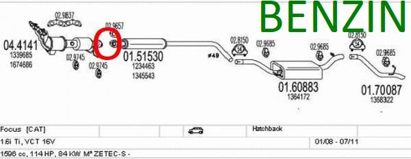

stano. píše: 05.09.2022 14:54 Ak sa ti podari rozpojit vyfuk medzi vlnovcom a DPF, mas vyhrane. Dalsi spoj je nad spominanou prieckou, tam sa da tazko dostat s klucami, nebodaj razovym utahovakom, kvoli priecke. Potom az po koncovku vyfuku je to jeden kus.
Ahoj Stano, díky za praktické komentáře. Vidím, že jsi to asi dělal na dieselovém autě, které se od mého benzinového liší v tom, že na benzinu není ten další spoj mezi DPF a vlnovcem - viz obrázky.
Výfukový systém Focus II (2007-2011) 1,6 diesel 80kW
Výfukový systém Focus II (2008-2011) 1,6 benzin 85kW
Takže mi asi nezbývá nic jiného, než se pokusit nějakým klíčem dostat k tomu nepřístupnému spoji nad příčkou...
