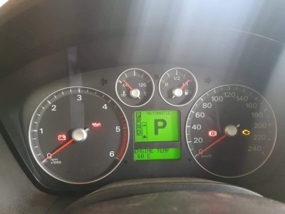

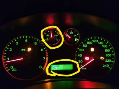

Ahoj, mám obavy s přehříváním motoru...
Oba předfl
Ten automat je 1.6 TDCI
A manuál je 2.0i
To Engine Temp. je přes to skrytý Menu.
Každý ukazatel ukazuje jinak...nepřehřívají se?
Ještě jsem totiž neslyšel na místě zaplou saharu pokud byla vyplá klima...
Chladící kapaliny tam je MAX a neubývá.
P.S. U toho automatu to ukazuje přesně 90 °C, protože jsem nechal opravit budíky, tudíž to o pár mm nesedí. :wink:
Nemůže být problém v tom modulu na sahaře?
Ale to by přeci při zaplé klimě pak nešla ta sahara...

Budiky ukazujou digi nesmysly... podivej se rano u studenyho motoru...

Příspěvek od Embi » 23.08.2022 21:25
Dobře, zkusím.
Díky Petře.

Příspěvek od Embi » 24.08.2022 10:43
Motor přes noc vychladl, a ráno ukazuje 60 °C.
Venkovní teplota byla kolem 15 °C.
Takže asi v pohodě.
