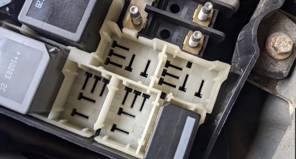

koupil jsem DRL svetla drlfog90FW ketre se zapojuji bily na spinane +12V, cerny na zem, zluty na parkovacky a cervenej na mlhovku, jde mi o to, kde mam vzit +12V v motorovym prostoru, kdyz chci aby se mi DRL zaply treba v poloze II nebo az po nastartovani??
Nacetl sem tu snad 100 stranek, jiny verze se napojuji jen + a - na baterku+parkovacky a elektonika to zapina sama, ale tyto takhle nezhasnou a sviti porad, nebo vyuziti pojistky F32 - to tam vubec nemam kontakty

- Příspěvky: 25144
Re: Světla pro denní svícení info na 1. strane
tak potom libovolnou pojistku F32-F36
- pan-x
- Příspěvky: 144
- Bydliště: Bušín
ted sem zkousel, na polohu II tam je 14V...tak kdyztak tam, ale pripadně je ještě neco az po startovani?

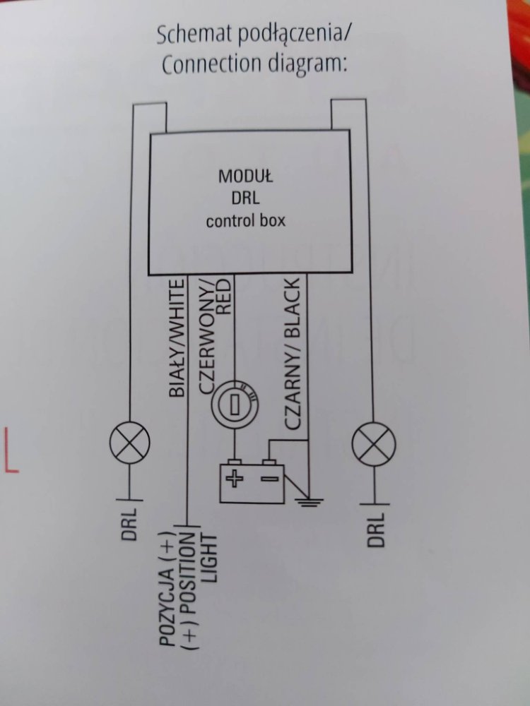

Kupil som toto denne svietenie (predne hmlovky pojdu nakomplet prec) - https://shop.einparts.com/led-daytime-r ... -2011.html
Tu je navod ( 1 mi je jasne, 2 a 3 ani nie
"Na pripojenie DRL budete potrebovať:
1. Čierny vodič - pripojte k MINUS batérie alebo k akémukoľvek inému MINUS
2. Červený vodič - nájdite poistku alebo akýkoľvek vodič, ktorý po otočení kľúča v zapaľovaní do prvej polohy má napájanie/elektrinu a po otočení do nulovej polohy nie je na poistke/drôte prúd.
3. Biely vodič - pripojte k PLUS vodiča pozičných/parkovacích žiaroviek (nutné musí byť PLUS)"
Dakujem

Obrázek odpovídá popisu. Co je nejasné?
