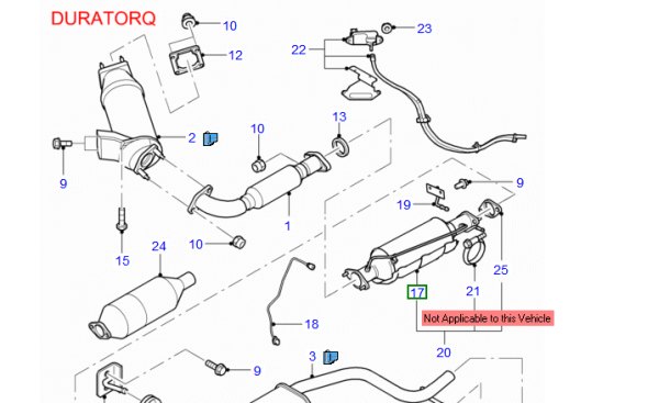

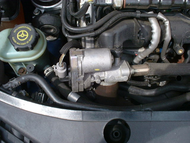

Z těch info co si pamatuju když sem hledal já jestli ho mám nebo né tak sem zjistil že k DPF musí být ten el. EGR. opačně ten EGR muže být i bez DPF.No pak kouknout zespodu za motor jestli je tam kat nebo fitr.

a k tomu EGR, vede k němu kabel, jsou v něm ozubená kolečka a servomotorek otáčením otvírá ...
není to moje fotka, ale toto tam mám...

Tak podle microcatu DPF nemáš...
