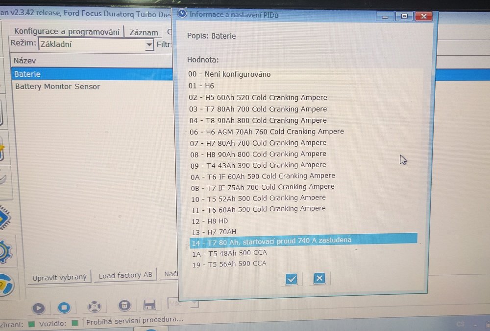

Příspěvky: 1028
Re: Baterie
Příspěvek od hihi » 14.05.2022 00:27
Dotaz pro znalé. Dal jsem do auta baterku 85Ah, 800A. Vybral jsem typ na pozici 14 viz obrázek předchozím příspěvku 80Ah, 740A. Nebude lepší vybrat 04 (nebo 08??), protože v případě inteligentního dobíjení to bude dobíjet na 80% 90Ah, nikoliv na 80% jmenovité kapacity baterie? Děkuji za případnou reakci.

Marlosk
Příspěvky: 216
Registrován: 18.10.2020 08:40
Re: Baterie
Příspěvek od Marlosk » 14.05.2022 06:07
Ahoj, ty postřehy jsou přesné, naměřil jsem to taky tak. Těch 14,7V se nebojím a BMS nechávám vypnuté, dnešním kalciovým baterkam to vyhovuje. Horší by bylo nechat baterku trvale nedobitou. A nemusím řešit kapacitu pro tu "inteligenci" ani inicializace BMS po výměně baterie.
