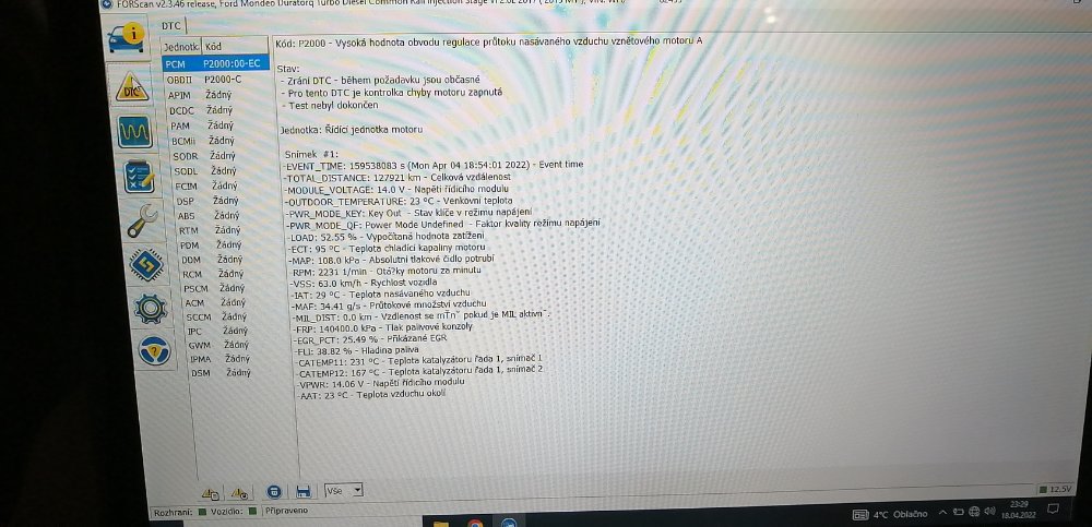

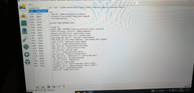

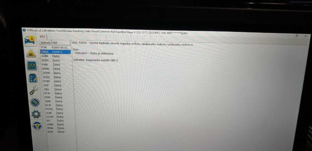

Tak to bych nebyl ja, abych nemel s autem problem. Vyjedu na dovolenou a hned (5km) za hranicema se mi rozsvitil vrtulnik, pokrizoval jsem se a jel dal, jelikoz auto jelo naprosto normalne a dovolena pred nami... (prosim o nekomentovani toho jaky sem hazarder... proste sem to riskl, nemel jsem v den svatku a zaplacene dovolene moc na vyber... ).
Auto celkem na dovolene urazilo 2000km a bez jedineho problemu, tahlo krasne, startovalo krasne, dobila se mi za jizdy baterie, nizka spotreba (5.4L/100 dolu a celkem i s cestou nazpet 5.8L/100), vsechno funkcni. Nebyt vrtulniku, tak proste auto jelo super.
Jenze v podstate temer od zacataku cesty vrtulnik a moje nervy, ze se neco potento...
Vcera jsme dorazili domu a ihned jsem to napichnul na ForScan, chybu to vycetlo:
P2000 vysoka hodnota obvodu regulace prutoku nasavaneho vzduchu. Prikladam screeny z ForScanu.
Na tom vypisu z ForScanu mi nehraji 2 veci:
vrtulnik (den kdy jsme jeli: 6.7.2022) se rozsvitil presne na techto kilometrech: 128249 jenze ForScan vycetl z auta: 127921, coz je o ~330 km min a k tomu to nesmyslne datum 4.dubna 2022 (viz screenshoty).
Je mozne, ze se tento problem stal uz na tech kilometrech a auto rozsvitilo vrtulnik az po tech 330 km ? Z logiky bych ocekaval, ze nastane problem a auto ihned rozsviti informacni ikonu (vrtulnik)...
P2000 - PCM
P2000 - PCM
P2000 - OBDII
P2000 - OBDII

Příspěvky: 25213
Re: Chyba P2000
Příspěvek od ZaQik » 19.07.2022 06:22
chyba P2000 je od lambdy ... pokud je kabelaz k ni v poradku a pokud jsi uz zkousel jinou lambdu, muze se stat, ze se chyba objevi kvuli drhnoucimu EGR ... kazdopadne podle hlaseni zacni lambdou

Re: Chyba P2000
Příspěvek od ica » 19.07.2022 09:26
No neviem , forscan pre E6- nema na vsetko spravny popis , je dobre si to vzdy pozret v ETISe .
DTC
Display name: P2000
Definition: NOx Trap Efficiency Below Threshold (Bank 1)
DTC failure Byte
Description: No Sub Type Information
DTC status Byte
Definition: Fault has failed in the current or previous key/drive cycle, with warning lamp on (MIL, Wrench, Message Center, etc.)
A zrovna pre tuto kombinaciu to moze byt netesnost, skrtiaca klapka, konvertor, DPF ...

Příspěvek od xkendy » 19.07.2022 11:38
Aha, takze v tom pripade se prvotni chyba z rijna ukazala znovu po cca 7000km a jen ForScan tedy zobrazuje jiny popis.
Uz jsem se objednal do autorizovaneho servisu (autoin), zitra si vyctou diagnostikou (to co uz vim, ze tam je chyba P2000) a rozhodnou se co s tim budou nasledne delat. Doufam, ze se z auta nestane pokusny kralik a tim padem kasicka :(

Re: Chyba P2000
Příspěvek od xkendy » 19.07.2022 13:04
lubomir12356 píše: 01.05.2022 23:17 Čau len tak informačne ako si problém vyriešil? Mne tiež momentálne vyskočila chyba p2000 ale k nej ešte aj p0490.
Viz ted psane (muj prispevek z nedele): prave ze nevyresil. Po smazani (mazali mi to ve ford servisu) chyby se to dlouho neobjevilo. Presneji cca 7000km, az ted v cervenci se chyba objevila znovu.
Nasel jsem v papirech k autu ten rijnovy vypis z te Ford diagnostiky. Byla tam chyba:
P2000:00-E8
Ted se mi zobrazuje:
P2000:00-EC
Takze ted se objevil jiny kod na treti pozici, netusim vsak, zda to je ci neni to same, ci neco jineho noveho, nebo naopak to primo souvisi s tou puvodni. Auto od rijna jezdi stale super, nemohu mu vytknout jedinou chybu (tedy az ted znovu na tu P2000), starty, spotreba, vykon motoru..., neskube to.. proste vse supr, jakoby kontrolka proste nesvitila...
Dokonce jsem ted byl pred 3 tydnama na STK a emisema to prolezlo bez obtizi, jen me ten technik upozornil na trosku vetsi kourivost (0.18). Limit je pry 0.52 a, pry ze "koncerny" maji pri mereni hodnoty nula nula nic, ale ze to u me muze byt trosku vice zanesenym DPF a ze je u Fordu bezne, ze se neco nameri, ze pry vic kouri (jeho slova, nekamentujte me, jestli to neni tak). Priste mam pry prijet po delsim vyletu, kdy autu trosku vic protahnu faldy :)
Regenerace DPF se pousti, soudim dle toho, ze kdyz jedu nejakou rychlosti (napr. z kopce) a necham zarazeny kvalt a pustim plyn, tak je spotreba cca 0.3L/100km, nebo kdyz auto je na volnobeh (stoji na miste) tak 0.9L/hod. Kdyz neregeneruje tak je spotreba se zarazenym kvaltem bez plynu 0 a na volnobeh 0.3 az 0.4L/hod. Z meho ridicskeho pohledu je auto naprosto OK. RJ si to vsak nemysli :-/

Příspěvky: 25213
Re: Chyba P2000
Příspěvek od ZaQik » 19.07.2022 21:57
Definice: Závada byla zjištěna dříve, ale stav se nepodařilo určit, protože sledování nebylo dokončeno; svítí varovná kontrolka (kontrolka MIL, servisní kontrolka, informační centrum atd.)
Definice: Při aktuálním či předchozím cyklu zapalování/jízdy byla zjištěna závada; svítí varovná kontrolka (kontrolka MIL, servisní kontrolka, informační centrum atd.)

Příspěvek od xkendy » 20.07.2022 16:01
Dekuji za dovysvetleni.
Prave mi volali ze servisu, ze vada je v samotnem NOx sensoru. Ze ho vymontovali, dali na testovaci pripravek a vysledek: dava chybne udaje. Zitra jim dorazi z centraly novy a budu lehci o 6.5k za celou opravu/diagnostiku.
Tak snad to je jen tohle cidlo a nic jineho.
