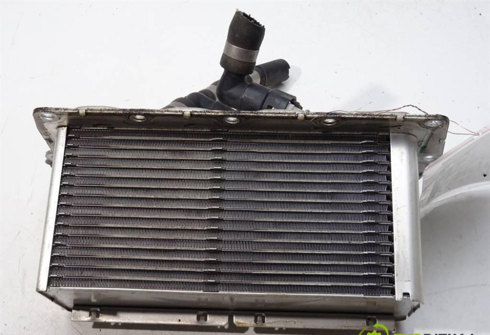

Re: 1.5 ecoboost -poznatky,nazory,recenzie
Je to celkem piplačka, past vedle pasti. Měl by to dělat někdo, kdo ma trošku "zkušenosti s motory", jde tam hodně věcí pokazit. Přístup jak k penězům, ale to bylo dáno i tim, že jsem neodsal klimu a nešel rozpojit vyfuk.. Teď už bych pár věcí udělal jinak, ale nějaký pidi postup:
Material:
nové sání s vývodem, odlučovač, řemen příslušenství, těsnění vyfuk. Řemen jsem použil starý, dle návodu se má střihnout, ale není třeba ( hodně starý bych vyměnil). Těsnění jsem nepoužil, protože jsem to nechtěl urvat.
1- zvednout trochu auto, aby se šlo dostat na ten vyfuk, rozpojit nešel, nechtěl jsem utrhnout ty šrouby, ale pomocný rám jsem sundal
2- zadní uložení převodovky ven, podložit motor zvedakem nejlepe na kolečkách, povolit uložení motoru u rozvodu
3- sundat řemen, nemá napinak, stačí tlačit pakou do boku a točit motorem
4- pak je třeba upustit ch.kapalinu, dole na olejové vaně je el. čerpadlo, z něj se vypusti sani
5- jelikož jsem neodsal klimu, chtěl jsem najit jiny zpusob, tak po boji s konpresorem jsem sundal plast pod chladiči a zpustil chladiče, abych mohl vyndat IC ze sani, vadi tam hadice od klimy
6-je treba vyndat alternator, sundat klapku, kabeláž
7-vodni IC jsem vyndal po zatlaceni motoru do vozu ( chce to další ruce) a tlačeni hadice od klimy dolu, je třeba opatrně, hned se ohnou žebra na IC ( když ležel na zemi, než jsem se dostal k jeho zpětné montáží docela vyteklo z žeber oleje) zajimal by me stav sani na 5w30 olej.
8-sani ma ze spod přichytky kabelu, chce to malé nůžky na el pasky, což jsem neměl, pak po vyndáni předělat na druhé a dát nové pásky. Odlučovač oleje překrývá starter, takže ven, ale stačí ho jen povysunout. Možná by bylo lepší vyndat vzduchový filtr.
9-vše očistit a skládat zpět, odlucovač, starter, sani jsem jako prvni zapojil hadici do odlučovače a pak montoval.
Co bych udělal jinak:
Umyl bych si nejdříve motor hadici, mezi sanim a hlavou je dost prachu a pisku kolem těsnění , vzal bych nůžky z manikury na ty pásky přichytek, asi bych odsal tu klimu abych se tak neudrbal..
Hlavně musim poděkovat DjDeklovi za díly
