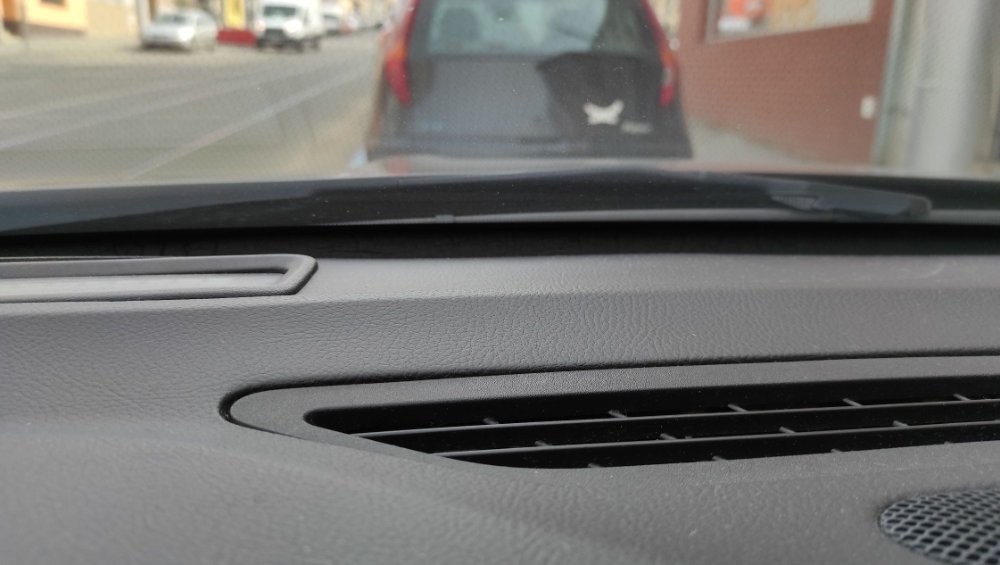

Zatím nejsem pod pěnou. Tak mi to nějak nevadí. Ale jak mám ten promítač vzdálenosti (upozornění) na sklo, tak u něj to začíná to prohnutí a vedle toho rámečku prosvítá oranžová pěna.
Nicméně počkám, až rupne okno. Zatím nic hrozného.
Napadá mě, nebyla by možnost se tam dostat dírou pro středový reproduktor v palubce?

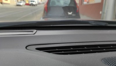

Dneska jsem si toho všiml taky, na svém Mondeu. Určitě jsem to tam dřív neměl, auto mám 2 roky. Napadlo mě, že na podzim jsem nechával v Carentu měnit čelní sklo. Je možný, že se to zhoršilo od té doby. Mohli tomu při výměně pomoct? Díky Radek

Nemyslel jsem úmyslně, spíš jen že od té doby se to zhoršuje, tak jestli to nemůže být tou výměnou. Mám to teď takto, zatím se to nezhoršuje. R.
