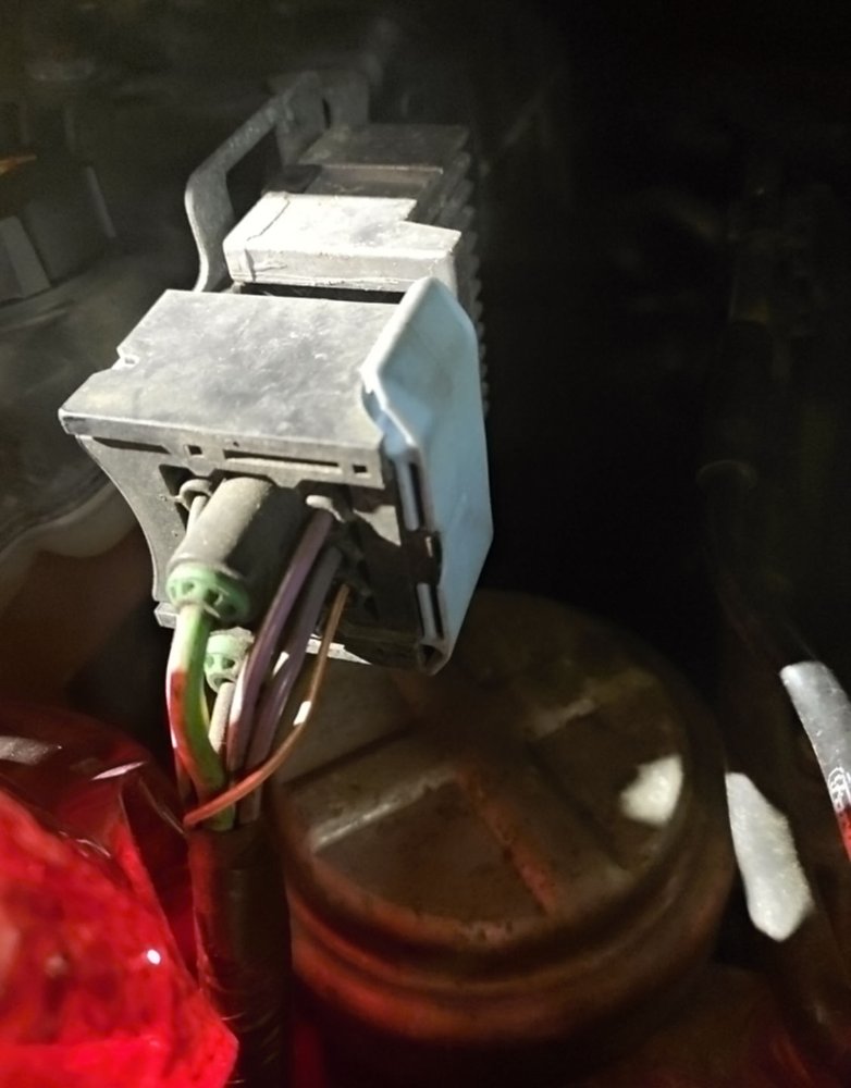

Má někdo ponětí, kde má konektor origo bufik Webasto na Galaxy 2011-2015 ? Asi nejde čerpadlo vody a předpokládám, že toto bude ono.
Umístění na držáku u levém blatníku v motoru, vedle nádobky na chladácí kapalinu. To červené neřešte, 1.5l PET s destilkou pokud by někdy byla potřeba. Akorát tam pěkně padne.
Konektor
Konektor
Galaxy TDCI 2.0 120kW euroV
Příspěvky: 25026
Re: Konektory známé i neznámé
Příspěvek od ZaQik » 23.10.2021 06:53
tohle bude rele zhavicek; bufik je pristupny, kdyz sundas kolo a podbeh (komektor je primo na nem)

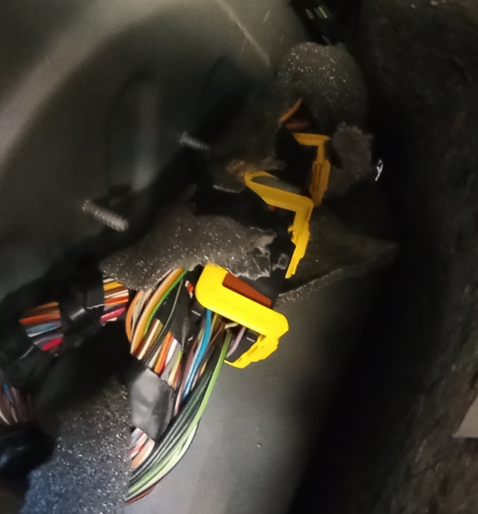

Příspěvek od MajklHe » 12.03.2022 14:35
K čomu sa to zapája? Zadná ľava strana v kufri
Příspěvky: 25026
Příspěvek od ZaQik » 13.03.2022 18:44
bezklicove startovani

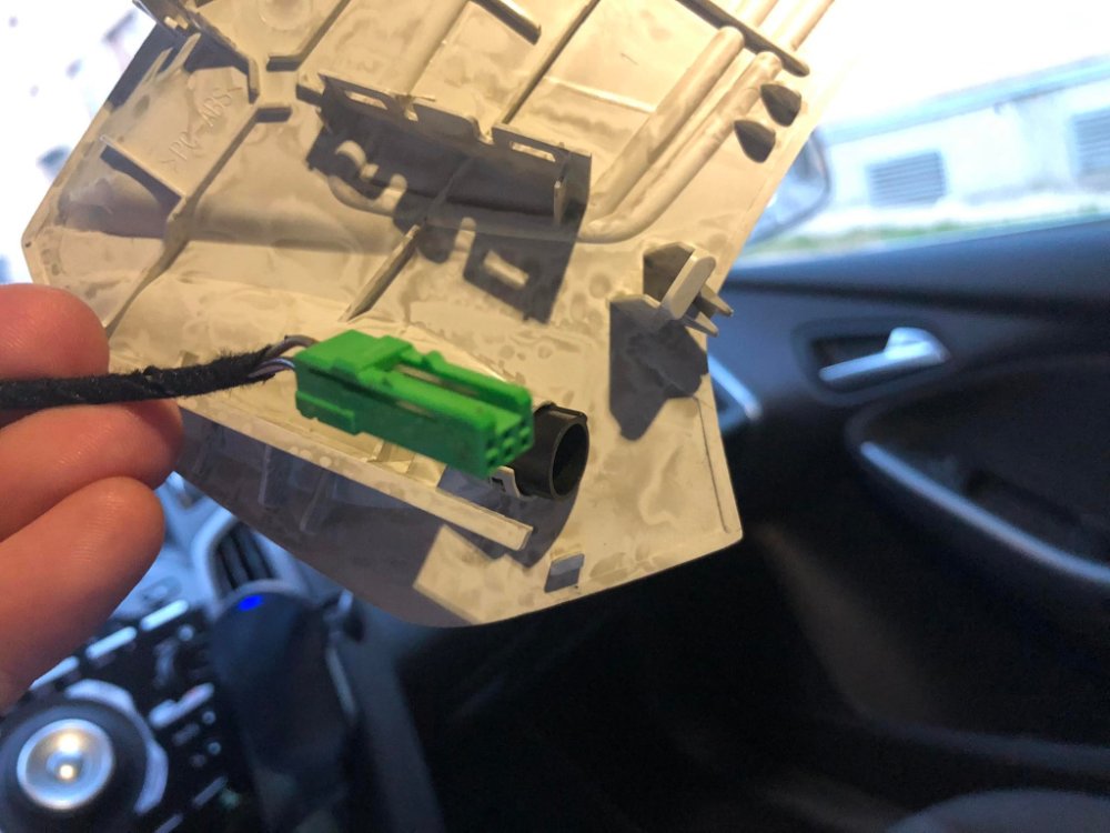

Našel jsem neznámé konektory nad přihrádkou na brýle. Je to Focus III 1.6ecoboost 2011
Věděl by někdo k čemu jsou?
Ford Focus III 2011 1.6 110KW EcoBoost předtím Ford Focus II. HB 2005 1.6 16V 74kW Black Metal
Příspěvky: 25026
Příspěvek od ZaQik » 29.03.2022 07:06
zeleny pro prostorovy alarm, cerny pro kontrolni LEDku o vypnutem airbagu spolujezdce
