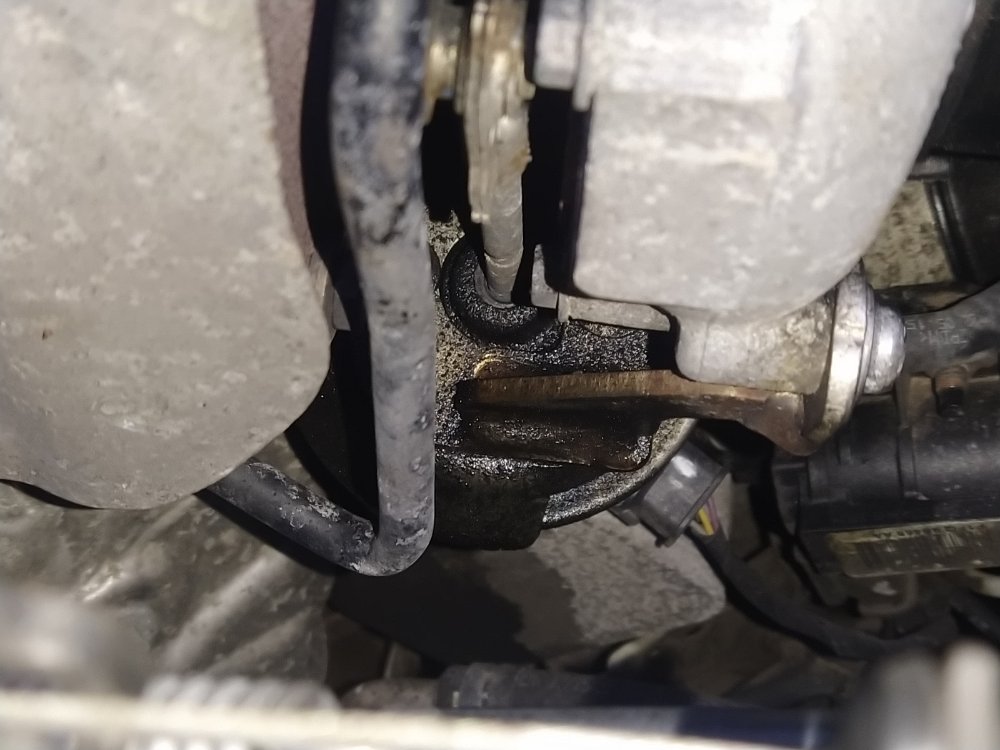

Příspěvek od hihi » 25.02.2022 00:06
Netušíte, kde se ten olej bere? Je ho tam dost na to, aby stékal až na chladič oleje (je na fotce vidět). Měl jsem podezření na únik z napojení hadice sání na turbo, protože tam vždy nějaký olej je, ale po zevrubné prohlídce to opravdu nevypadá... Za předanou zkušenost děkuji :-).

Re: Olej na ovládání turba
Příspěvek od dusanlulka » 25.02.2022 08:22
Skus dotiahnut holender. Skontroluj napojenie turba na sanie. Mne to presakovalo aj okolo napojenia rurky do holendra.
Příspěvek od Ferry_cz » 25.02.2022 13:11
vzhledem k umisteni mozna tesneni ze spodni strany turba u priruby vratne hadice oleje do olejove vany, pripadne samotna vratna hadice a povolena spona na ni

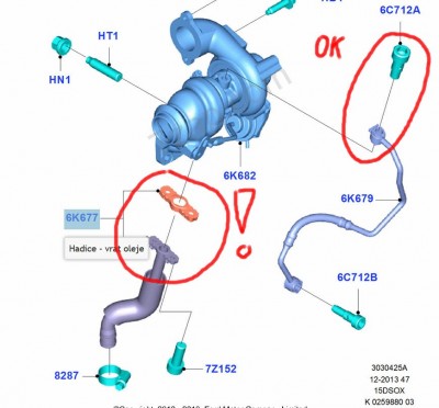

hihi
Příspěvky: 1024
Příspěvek od hihi » 25.02.2022 18:14
Díky, zkusím. Tam jsem nehledal. (U šroubu, kterým se přivádí olej k chlazení turba to neprolíná, tam je sucho.)

hihi
Příspěvky: 1024
Příspěvek od hihi » 07.05.2022 23:28
Konečně jsem se k tomu dostal. Vratná trubka oleje k turbu je suchá. Může to prolínat jen v sání, tam kde je cosi jako silikonové těsnění mezi 6A664A a turbem. https://ford.7zap.com/cs/car/183/code.f ... 362#6A664A
Tak jsem to rozebral, vyčistil a zase složil. Uvidím. Děkuji za rady.
edit: Je sucho, takže skutečně jen prolínal olej pod těsněním na sání před turbem.
