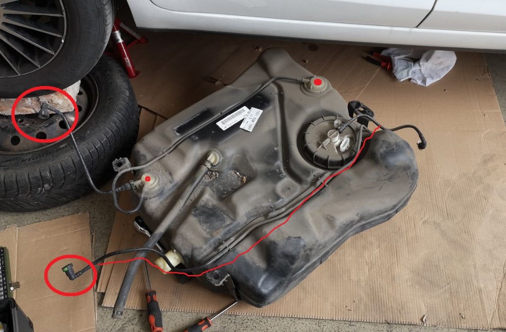

Skuste este toto:
Medzi dvomi koncovkami v cervenom kruzku nalavo je myslim nadrzka s aktivnym uhlim - cierny valec za nadrzou, pri zadnej naprave. Oznacena trubka odvzdusnovania, ktora ide po vrchu nadrze je cvaknuta pred nou do kovovej trubky spolu s vytlakom benzinu z cerpadla do vstrekov do druhej kovovej trubky.
Skuste odpojit tie zakruzkovane trubky od nadrzky s aktivnym uhlim. A potom odvzdusnovaciu vpredu pri motore, kde konci do sania. Prefuknite odvetravaciu trubku od nadrze do sania, ci je priechodna. Treba odpojit od sania, ak je v nej bordel, aby vyletel von a nie do motora. Potom prefuknut aj druhu zakruzkovanu trubku, ktora ide do nadrze. Na vrchu nadrze su 2 ventily (oznacene). Pri prvom fuknuti mozno budu "prilepene". Ked fuknete do nadrze, zachvilu vyvinie protitlak, ako keby fukate balon, takze ked odpojite pumpu, vyfuci naspat (pozor, pojdu benzinove vypary).
Po prefuknuti tychto vedeni a sadnuti korekcii po par dnoch (auto som mal na kabli az po 3 mesiacoch) drzi volnobeh pekne medzi 680-760 otackami. Tak ze ci nahoda, alebo riesenie.
Nadrz nemusi ist z auta dole, len pre predstavu.Medzi dvomi koncovkami v cervenom kruzku nalavo je myslim nadrzka s aktivnym uhlim - cierny valec za nadrzou, pri zadnej naprave. Oznacena trubka odvzdusnovania, ktora ide po vrchu nadrze je cvaknuta pred nou do kovovej trubky spolu s vytlakom benzinu z cerpadla do vstrekov do druhej kovovej trubky.

Skusali ste to niekto?
Este upresnim, ze na konci odvzdusnovacej trubky, ktora ide do sania, je myslim elektromagneticky ventil. Ak si dobre pamatam. Samozrejme trubku odpojit pred nim.
