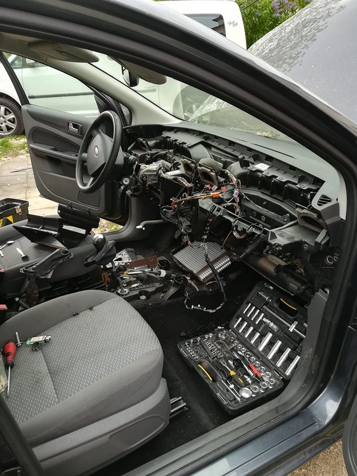

Prosím o radu všechny zkušené automobilisty. Snubní prsten mi spadl do výduchu klimatizace focuse 2006. Spadl do mřížky, která fouká vzduch na přední sklo, na levé straně u řidiče a propadl kamsi do útrob auta. Máte prosím někdo tip, kam mohl propadnout? Tak, aby se nemuselo rozebírat celé auto :-s Prsten měl asi větší cenu, než celé auto
Vzduchový filtr je zkontrolovaný, tam není. Díky za všechny podnětné rady.

mezi hornim vydechem a vzduchovym filtrem je nekolik klapek, cidel teploty a ventilator - tam vsude se muze prsten zachytit (i s ohledem na velikost pripadneho kamenu) ... lze autem jezdit po nerovnostech a doufat, ze se prsten sklepe do prostoru ventilatoru nebo filtru a pak ho vyndat ... ale sundat palubku a pak rozebirat monoblok topeni bude uspesnejsi cesta

Ale pokud se s tím autem nejezdí, může být jen zapadlý na dně vzduchového kanálu. Vzal bych endoskopickou kameru a posvítil bych si tam, třeba by šel vylovit háčkem z kusu drátu.

Díky za tip. Chvíli se s ním po zapadnutí ještě jezdilo, tak netuším. Kameru nemáme, lovit, i když naslepo, už muž zkoušeljenikHK píše: 13.12.2021 09:24 Já soucítím:

Mám to štěstí, že jsem zhubla
