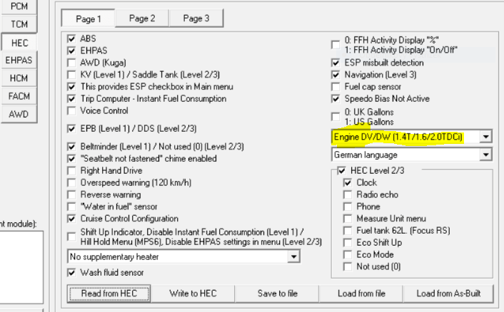

Díky, ještě mám jeden dotaz - HEC-Configuration-Page1 mám u mého 1.8i v roletovém menu jako výchozí "Engine DV/DW (1.4T/1.6/2.0TDCi)", což je zjevně nastavení pro dieselové motory. Můžu to změnit na "Engine I4 (1.8/2.0)", což by mělo dopovídat mému motoru? Úplně si nejsem jistý, co toto nastavení ovlivňuje? U budíků mě jedině napadá rozsah pohybu ručičky otáčkoměru benzin/diesel, ale to nebude ono, protože i když tam mám v nastavení vybraný diesel, tak otáčkoměr jde k vyšším hodnotám celkem ochotně

ma to vliv na vypocet ukazovane teploty motoru ... jinak snad na nic dalsiho
