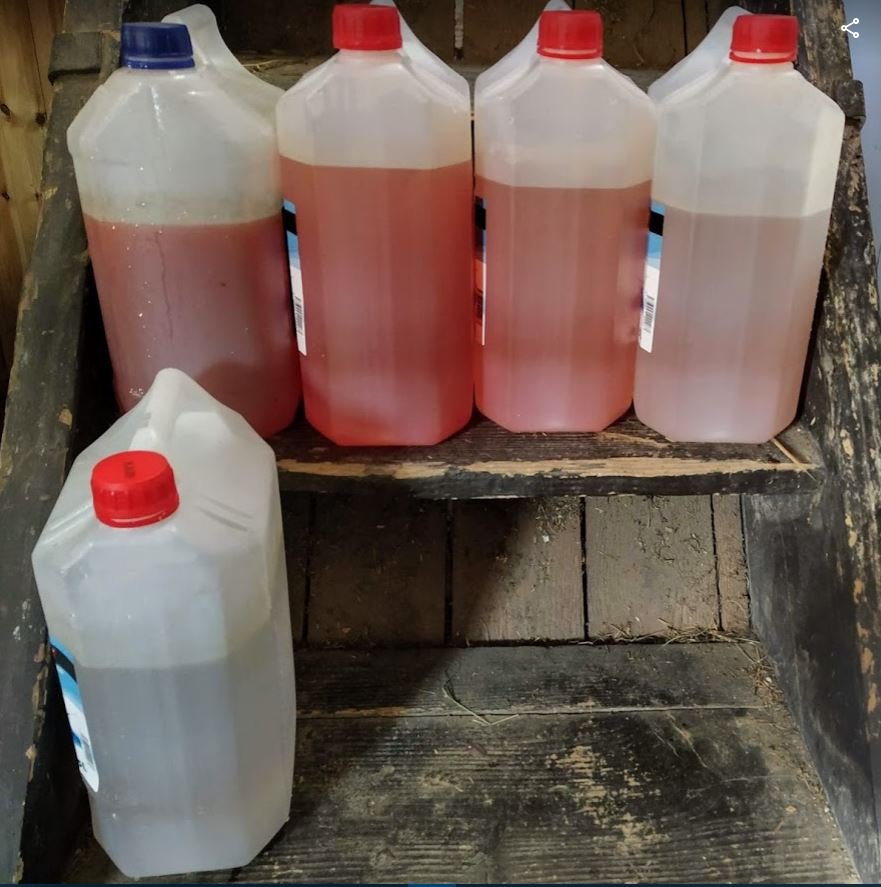

To není věc názoru, ale zkušenosti.Hoffis píše: 02.11.2021 11:59 já myslím, že se to právě takto v autě pořádně nepromíchá, alespoň ne hodně rychle,čerpadlalo je oběhové a ne míchačka, ale to je věc názoru
a k tomu proplachovani destilkou... vždyť je tam objem 6 litrů, to několikrát vypustit.? .. destilka taky není úplně levná...
taky nevím jak to prakticky udělat... nalít vodu, nechat běžet motor a vypustit? a několikrát? vždy by se to pouze redilo... a taky by se muselo čekat než schladne motor, aby nebyl teplý bez vody...
Posledně jsem řešil pětinásobný výplach:
download/file.php?id=176274&mode=view
Čerpadlo je pravda oběhové, ale žene kapalinu skrz různé větve s různými objemy, kde se vše smíchá jak ve směšovací komoře.
Teda vypustit (podarily se mi necelé 4l z celkových 6,5l), doplnit destilkou. Nechat chvíli běžet (stačí do těch cca 55°C) a vypustit a zase další kolo destilky. Není třeba čekat na otevření termostatu, náplň se promíchá dost i tak. Pak není kapalina horká a lze vypustit a doplnit vodu dříve.
Nikdy nejde prostě vypustit úplně vše a dle mého lépe mít takto naředěn zbytek co zůstane, než nechávat být.
Destilka stojí kolem 30-40 Kč pětilitrové balení, pokud spotřebuju na výplach balení čtyři, tak snad ani nemá smysl cenu výplachu řešit...
Kompresor podle mě moc nepomůže - to by musel být vypouštěcí šroub v nejnižším místě a okruh bez kapes, tj. veškeré potrubí ve spádu k vypoustaku (což není).
Samozřejmě výplach není jednoduché a rychlé řešení, jako vypustit, nalít a nazdar (na to stačí zajet do servisu) ale jak často člověk kapalinu mění?

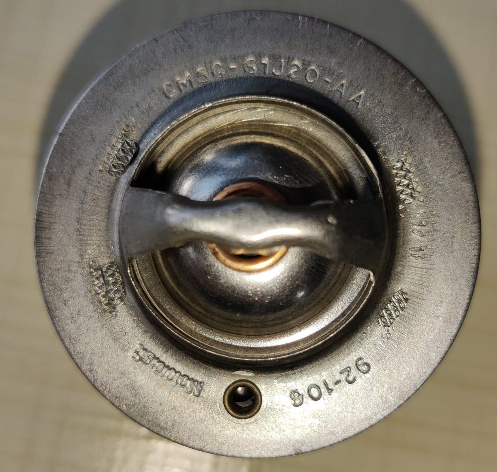

Ahoj, mám opět problém s termostatem. Naposledy jsem ho měnil někdy v říjnu 2021. Měl jsem koupený termostat od EPS tak jsem ho tam namontoval. Hned ze začátku se mi nezdál, ale pak začal jakž tak fungovat. Ale teď se zdá, že se zasekl v otevřené poloze. Tak jsem koupil nový origo od Fordu. Trošku jsem ho teď testoval, vařil jsem ho v hrnci a sledovat při jaké teplotě se bude otvírat. Docela mě zarazilo, že otvíral až při nějakých 98 stupních. Zdá se mi to hodně pozdě, mám strach aby se mi nepřehříval motor. I při 100 st. se zdá, že není otevřený naplno. Co vy na to, je to tak ok?

Systém je přetlakový, takže při 100 stupních se voda určitě ještě nevaří.

Takže nějakých 100 st. je v pořádku. Všude na netu tvrdí, že by už mělo otvírat kolem 90 st., ale to bylo všeobecné info, ne konkrétně u EB.

Neni na nem vyrazena teplota ?

Vlastně je 92st.
Jestli pak některé motory neodcházejí z důvodu nepřesných termostatů a přehřívají se.

Tak jsem to raději vyfotil, jsou tam nějaká čísla a hodnota 92-106. Takže to znamená, ze může otvírat i při teplotě nad 100st.?
