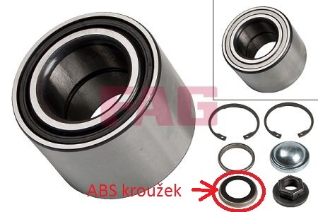

Perkelník: Můžeš tam ABS mít i nemusíš. Koukni jestli vede kabel od ABS ke kolům.
Nebo pro jistotu kop ložisko s ABS kroužkem, protože při demontáži se snadno poškodí.
Na Cardu jsou ceny dobrý a ložisko s ABS kroužkem je dražší jen o 70 korun. http://www.autodily-cardo.cz/podvozek/s ... 713678030/
ABS kroužek je to, co jsem zakroužkoval na obrázku. Lisuje se to na náboj po montáži ložiska.

Naprostý souhlas, až na to lisování... je to na náboji jen těsně nasunité a dá se to celkem dobře sundat jemnou mechanikou a vhodnými nástroji.
