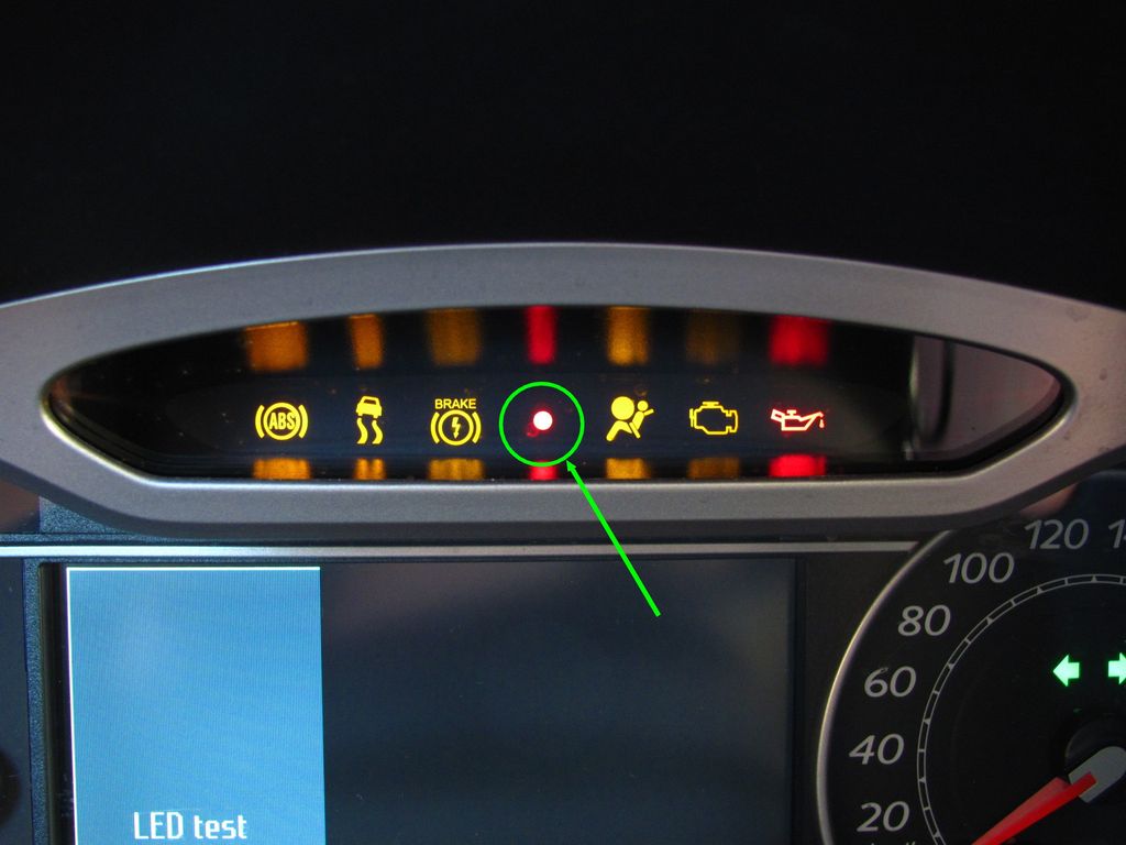

Test lze udělat tak, že při zamknutém autě otevřeš přední kapotu. Mám i vnitřní čidla, ale na mém autě se rozezní alarm.
A kontrolka v hodinách by měla být snad jen na imobilizér...

Tu kapotu zkusím. Ve specifikaci nic o alarmu není
Kontrolku jsem myslel tuhle:
