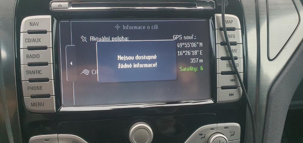

Příspěvek od Kaizer » 11.12.2022 10:37
Nevěděl by někdo jak se zbavit této hlášky?

Příspěvek od ZaQik » 11.12.2022 10:48
vycistit DVD mechaniku nebo DVD s mapama ... nekdy pomuze i prepnuti jazyku na jiny a zase zpet
