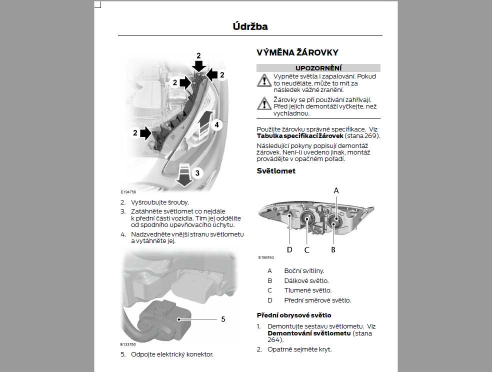

Ahoj, chtěl jsem si vyměnit žárovky v hlavním světle a postupoval jsem podle návodu. Ale nejde ven :?: :!: Měli se vyšroubovat 4 šroubky ale světlo drží 5 šroubků a ty jsem vyšrouboval. zatatáhl jsem ho ven co to šlo ale nahorů to nejde ... :roll: Má tady někdo zkušenost s timto modelem od roku 2015 ?

Navštívil jsem Ford servis a vše mi ukázali. Ten návod z manuálu totíž není úplný. Kromě těch 5 šroubků od světla se musí vyšroubovat i 3 co drží podběh k nárazníku+ 2 co drží kovovou sponu co přidržuje světlo zezadu z hora. Potom se ještě vyšroubují 3 z hora co spojují nárazník s horním kritem nad chladičem a ještě 3 ze spodní časti od spodního kritu pod chladičem. Pak se nárazník vycvakne ve třech místech od podběhu a tím se spřístupní spodní úchyt světla a tím se světlo uvolní od blatníku..
Ještě že nemám současné mondeo, tam prej musí demontovat celý nárazník :wallbash: Ford to prej navrhoval primárně pro LED světlomety a s žárovkama původně nepočítal :dih:

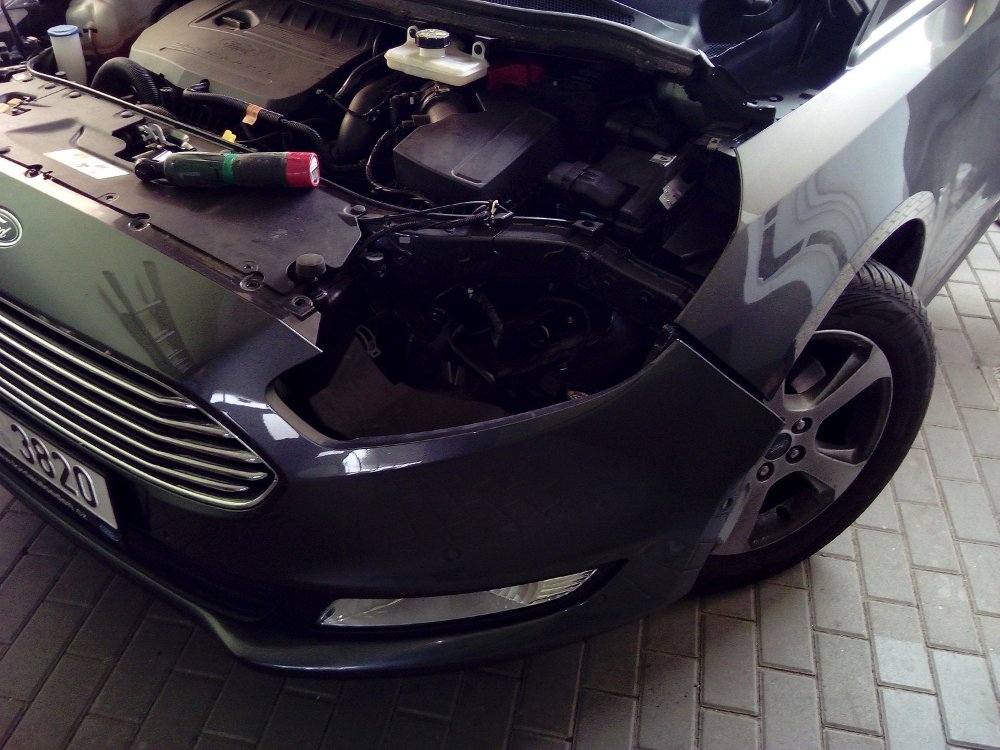

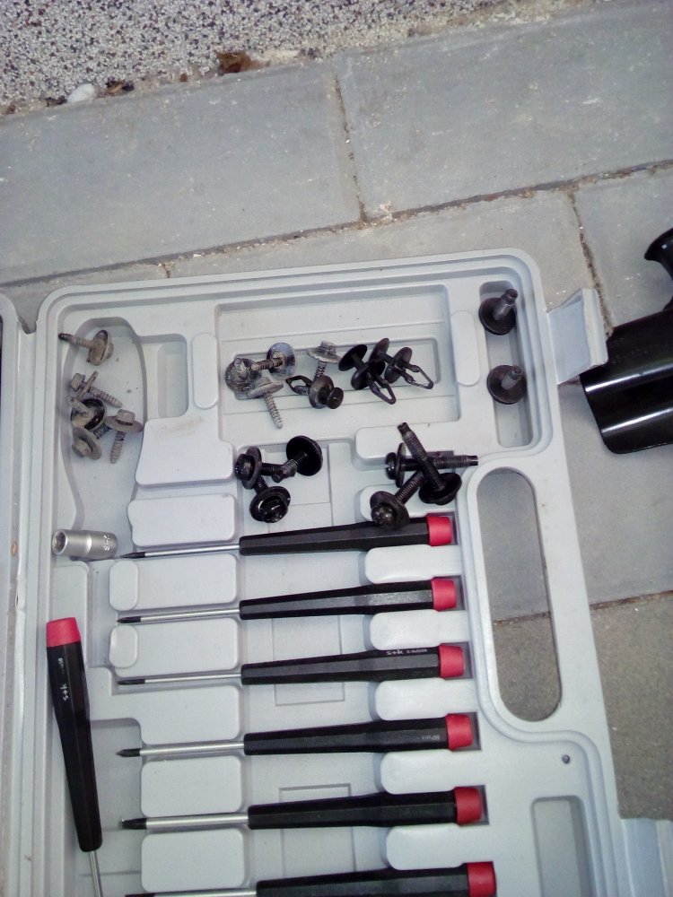

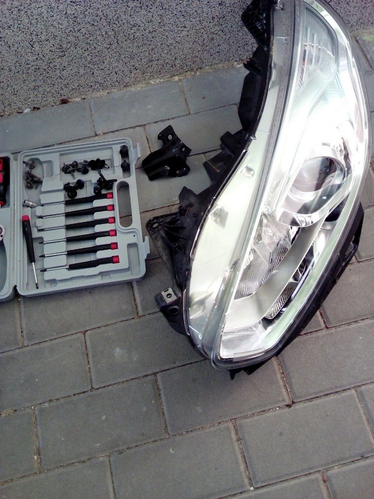

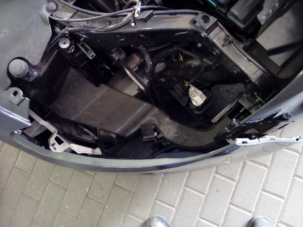

vyhrabal jsem v PC nějaké fotky z demontáže světla ..

Tyjo. Jeste ze mam LEDky a doufam, ze nic podobnyho nebudu muset podstupovat. Na stare Galaxy Mk.3 je to otazka 2 nebo 3 sroubu, kazdopadne do jde intuitivne bez navodu za par vterin...
