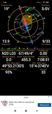

mm. dal jsem stejnej test v posteli, asi metr od okna a chybovost 12m

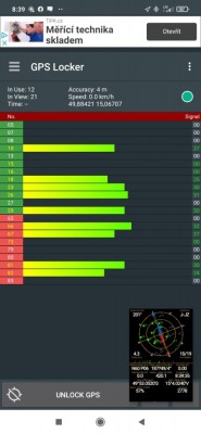

Vylez na volné prostranství, zapni gps locker, stáhni nova agps data a po fixu udělej screen a nahraj sem. Hned budem vědět, zda máš stejný problém s anténou, jako jsem popisoval...

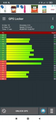

Tak screenshot zvládáš, tak jen k tomu přidej instalaci aplikace gps locker. V ní je pak v nastavenich možnost stáhnout agps data. To jsou v podstatě informace o aktuální poloze satelitu, které mobil získává přes internet a zrychlí tím fix satelitu (výrazně). Pokud se z nějakého důvodu data neaktualizovaly, trvá fix neúměrně dlouho. A aplikace gps locker umožňuje je stáhnout manuálně...
- Rocco.
- Příspěvky: 572
- Registrován: 05.08.2012 19:20
- Bydliště: Uhlířské Janovice
Re: SYNC 3 - rady, tipy a problémy uživatelů
Snad je to ono....

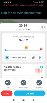

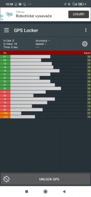

Tak test Waze do Kutné Hory proběhl celou dobu bez jediného výpadku ukazatele rychlosti..... takže problém vyřešen......celé je to v tom GPS signálu.
Z Kutné Hory zpět 2x GPS locker ztratil signál na satelity a v tu chvíli ukazatel zmizel.....po opětovném naběhnutí ukazatel naskočil zpět.
Lockátor musím nechat asi pořád zapnutý,že? Jak jsem ho vypnut,ukazatel také zmizel.
Ještě přidávám screen,když se ztratil signál na GPS lockatoru za jízdy.
