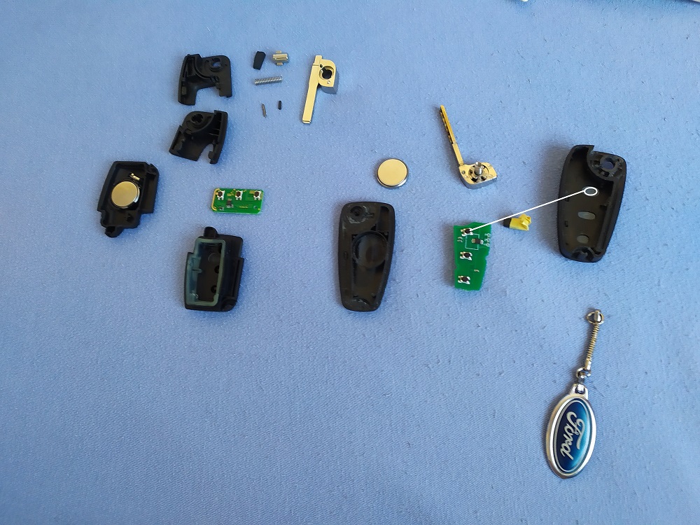

Mám focus II před faceliftem. Dálkový s obyčejným klíčkem. Auto dálkově zamknu docela dobře (z 5-10 metrů, zamykám hned jak odcházím, to mi neomezuje). Ale když přicházím k autu, tak mačkám odemykání co to jde a většinou se mi odemkne až tak metr před autem a to už dost mířím smerem k čelnímu oknu, někdy jsem dokonce rychlejší když strčím klíč do zámku a odemknu bez dálky. Odemykání kufru na dálku jde rychle stejně jako zamykání.
Čím by to mohlo být ? Nezapadnul přijímač někam ? Občas jezdím fabií 1 s vystřelovacím klíčkem a tím odemknu i zamknu snad na 20 metrů ani nemusím nikam mířit. Baterku v klíčku už jsem jednou měnil a příliš to nepomohlo.

Máš na 90% vymačkán plast co se dotýká mikrospínače.
Já to nedávno podlepoval tenoučkým plastem. (máš zřejmě jinej klíč, ale stejnej systém)
Nebo máš vymačkán přímo mikro spínač. Dá se za pár korun koupit nebo koupíš elektroniku nebo celej klíč. Záleží na gustu.

Dík za radu, nakonec to bylo ještě trochu jinak:
Rozebral jsem klíček, odmykací mikrospínač na mě vypadnul. Tak jsem ho připájel zpět a už to běhá pěkně zdálky.
