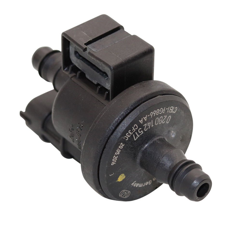

hoši tiež vám to takto "cvaká"?
trochu vačší hukot je na videu lebo mi akurat zaplo ventilátor
https://www.youtube.com/watch?v=i6Nai-8cA6s
myslím že by to mohol robit tento ventil (c1b1-9g866-aa), lebo ked ho aj chytím prstami tak ako keby sa mi to cvakanie prenášalo z neho na prsty
- Banny
- Příspěvky: 510
- Registrován: 04.11.2015 10:28
Re: 1.5 ecoboost -poznatky,nazory,recenzie
U mna ten istý zvuk. Ako kosačka
- Karel2
- Příspěvky: 6889
a dela to porad od studenyho po teply motor? tohle bych slysel i z venku a neslysim zatim nic, odpoledne otevru haubnu a uvidim
Edit: tak jsem poslech a cvaka, ale ne tolik jak na videu, za studena tam dela vetsi randal neco jineho, asi ventily
Naposledy upravil(a) Karel2 dne 25.06.2021 06:13, celkem upraveno 1 x.
- Quickie
- Příspěvky: 7239
- Bydliště: Revúca, Trnava
kým ide studený pár sekúnd "na sytič" tak to má zvuk akéhosi rezonujuceho plechu
ale to je asi vlastnosť a robí to od novoty. to sa tu už riešilo.
toto cvakanie pod zavretou kapotou veľmi nepočuť. až keď otvorím tak je to výraznejšie.

- Johny181
- Příspěvky: 418
- Registrován: 07.12.2013 22:13
- Bydliště: Klobouky u Brna
Tohle cvakání je na 99% vysokotlaké čerpadlo poháněné vačkou. Je to normální zvuk u těchto motorů a tím nemyslím jen ecoboosty ale všeobecně turbobenzíny. Tady to borec přesně popisuje že to je prostě normální zvuk a ukazuje i právě to čerpadlo co to dělá čas cca. 2:24min když sundá ten kryt motoru.
