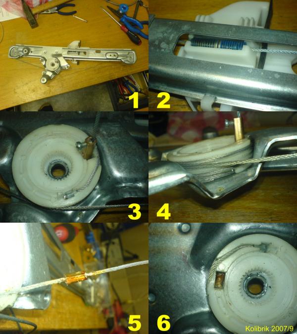

Tak jsem se k tomu dnes dostal a hotovo, opraveno. Z koupene manualni stahovacky jsem pouzil plast drzici okno a obe lanka. Trochu problem byl dostat praskle lanko z navijaku, kterej je prinytovanej, ale povedlo se. Jedno lanko jsem nasadil tak, jak je. Druhe neslo nasadit, zarazka neprosla mezi navijakem a plechem, tak jsem zarazku ustipnul a pomoci el. cokolady docasne nahradil a tim i nasponoval na akoratni delku. Potom jsem misto cokolady napajel trubicky z fastonu jako zarazku a bylo. Nejvetsi porod bylo dostat ven ten plastovy valecek, co jde skrz sklo. Vyhrala az vrtacka, kterou jsem odvrtaval ten vnitrni valecek. Po par milimetrech to vzdal a vylezl. Po namontovani stahovacky jsem tam ale uz dostal jen ten vnejsi valecek, na vnitrni jsem se po vselijakych pokusech narvat ho tam zezadu i zepredu vykaslal.
Tak doufam, ze to vydrzi a bude fungovat. Kdyby nekoho zajimaly detaily, udelal jsem si par fotek, tak muzu poslat.

Tak prikladam slibene fotografie z opravy stahovani:
1. celkovy pohled na dil elektricke stahovacky
2. lanka v plastu, co drzi sklo
3+4. Kladka navijaku. Konec jednoho lanka je videt zalozeny shora. Druhe se zaklada zespodu, bohuzel kladka je zanytovana a zarazka lanka pod kladkou neprojde. Proto jsem zarazku ustipnul a docasne nahradil el. svorkovnici. Lanka jsem navinul a pomoci svorkovnice nastavil akoratni napnuti.
5. misto svorkovnice jsem napajel na lanko nahradni zarazku - trubicky ustipnute z fastonu. Lanko je potreba pred tim peclive do hloubky procinovat, aby to dobre drzelo.
6. Zbytek lanka a kus zarazky jsem ustipnul tak, aby se dala zapustit do kladky. Nesmi couhat, na kladku doliha motor.
(62.71 KiB) Staženo 460 x
