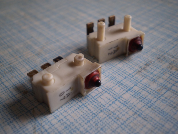

No tak úplně stejné nejsou Focus před FL neměl dvojté zamikání a mě nejde o to jak ho rozebrat ale jaké tam, kdo použil mikrospínače u Mondea MK III. Protože mikrospínač má i kolíčky a jsou tam dva rozdílné mikrospínače. Asi tak, jestli mě rozumíš...

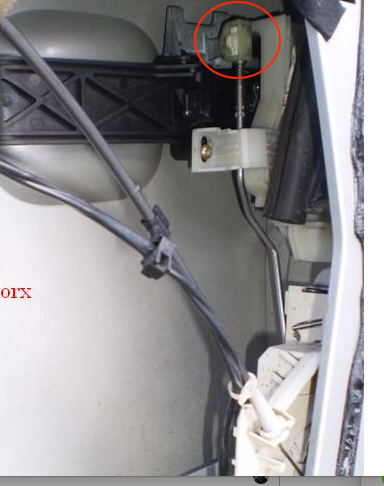

Zdravím, potřeboval bych radu ohledně zámku na mondeu mk3, potřebuju vycvaknout tu plastovou "pojistku" aby se dala na závitu pošoupnout ta tyčka která povoluje zámek, ale nerad bych něco ulomil tak se prvně ptám.

Ahoj, jak vyšroubuješ Torx šroubek od kliky+ 3 šroubky od zámku, vyděláš to komplet ven. Postupuj podle toho návodu ze kterého to máš.lukyscz píše:Zdravím, potřeboval bych radu ohledně zámku na mondeu mk3, potřebuju vycvaknout tu plastovou "pojistku" aby se dala na závitu pošoupnout ta tyčka která povoluje zámek, ale nerad bych něco ulomil tak se prvně ptám.

avšak nepotřebuju dostat celej zámek ven pokud to není nutný, jde mi jen o tu plastovou "pojistku" co drží závit abych s tím mohl hnout. Protože tady na téhle fotce co jsem dával je "pojistka" evidentně na konci závitu a já ji mám tak o 2cm nad pojistkou a musí se za kliku vzít občas trochu švihem aby se otevřely dveře

chápu ale i tak se k tomu lépe dostaneš, když to vymontuješ celé. uvnitř není moc místa

Tak aspoň že ty moroky se dají sehnat, když jsem dohledal výrobce těch mikrospínačů v zámku, tak mě v mailu odepsali že ty mikrospínače mají ale nejsou určené pro komerční prodej, že to má Ford ošetřené smlouvou o exkluzivitě.

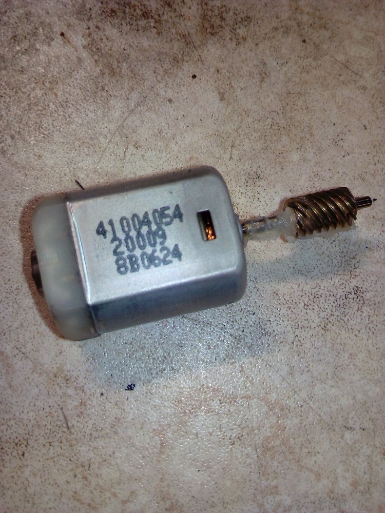

Motorek má tyto čísla:

To mi nic nenaslo.
Daj do googla "motor 1020098" a najdes

I mě to nic nenašlo

No pockaj,zajac,
z coho to mas?Ta mechanika,prevody.Vyzera to inak ako moje. S-Max mk2 ?

Je to z mondea mk3 2001 ale ty samé měl Focus mk1
