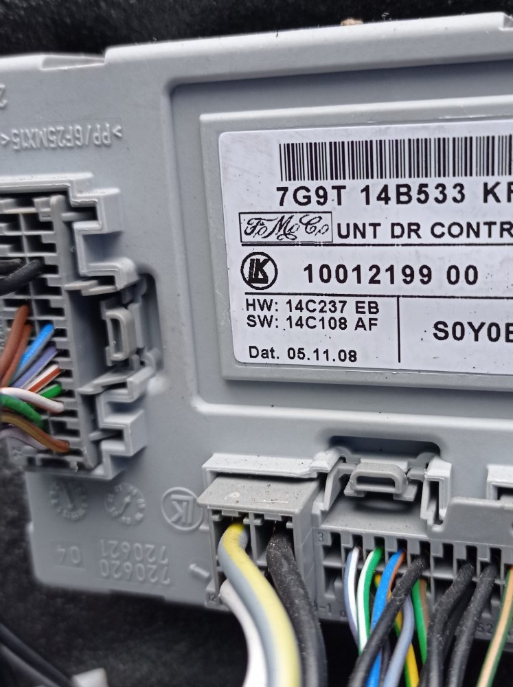

Piny
Zdravím, nemáte někdo popsané nebo foto s popisem jaké drátky kam vedou z modulu ve dveřích spolujezdce...vím, že tady najdu elektroschémata, ale bohužel nejsem elektrikář, takže mi to nic neřekne.....pořád se snažím přijít na to, proč mi nejde proud do blinkru v zrcátku...a dnes jsem zjistil, že mi nehrajou repra ve dveřích spolujezdce
...nějaké tipy, čím by to mohlo být?...děkuji....Pavel

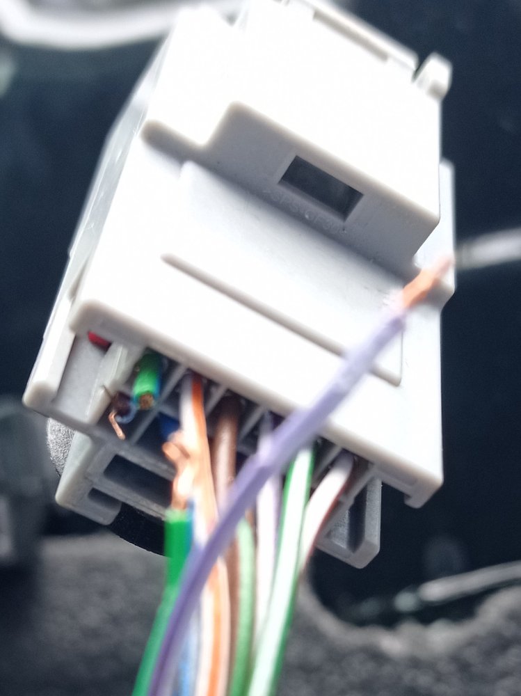

- Příspěvky: 24721
Re: blinkr v zrcátku
kdyz spojis ten pretrzeny zeleno-modry drat, tak Ti blinkr zase pujde
Vidím tam něco rozmazaného fialového a asi taky utrženého.
Ten přetržený drát jsem měřil při zapnutém blinkru,ale žádná šťáva do něj nejde...
A do reproduktorů taky nic...
- Příspěvky: 24721
spoj ho a uvidis
Možná se ptám jak blb,..ale je tam vytržený z kostky i fialový...jak je napojím na ty piny...dají se z té kostky nějak vytáhnout?
- pkadecka
- Příspěvky: 4765
Páječku máš? Vytáhnout piny ze všech takových konektorů se obvykle dají, ale bez originálních nástrojů někdy blbě a za cenu zničení pinu nebo dojebání toho plastu. Jestli jsi to nedělal, tak to zničíš celkem spolehlivě.
Nebo ten pin sice nezničíš, ale už tam nebude držet, protože se ulomí ten zoubek, co to tam drží.
Osobně bych to nějak zbastlil, ten modrozelený je jen ulomený, a kousek tam zůstal, to by šlo spájet. A ten fialový, zkusil bych k tomu pinu nacpat nějaký jiný drát, aby tam byl kontakt a pak to připájet k tomu fialovému drátu - a oba ty opravované dráty bych nějak připáskoval k ostatním, aby tam nebyl tah za ně - aby se to z těch pinů zase nevyškublo. Nebude to hezké, ale bude to fungovat.
Děkuji za radu...a co ty repráky,neporadíš něco?..vím,že to může být spousta možností,kde je co špatně...ale kde bych měl začít hledat chybu?

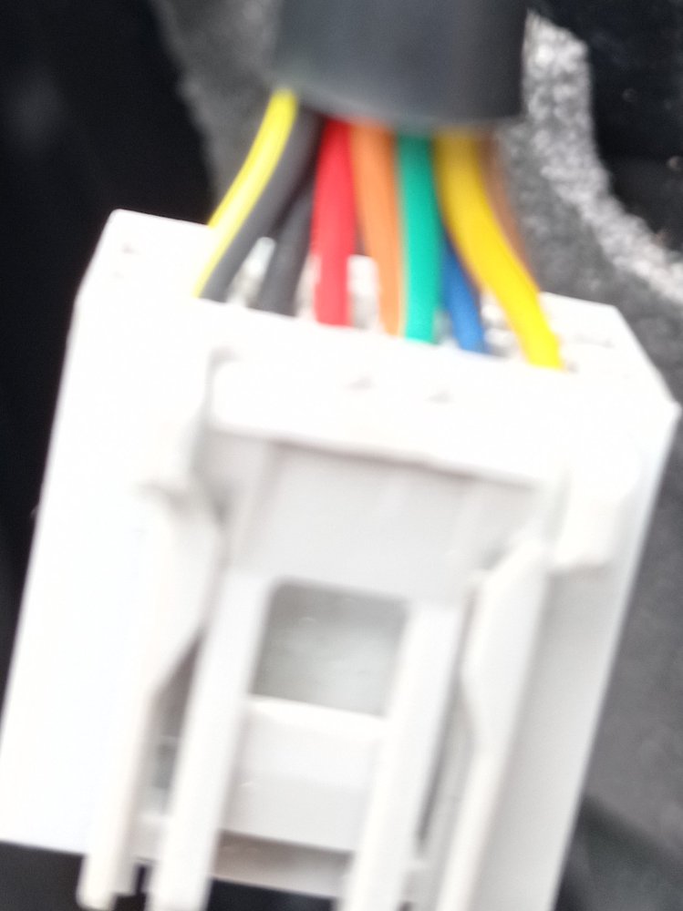

Dobrý den, tak jsem dle rady spojil ten zelenožlutý drát....bohužel blinkr nefunguje. Ten urvaný fialový drát vede do kostky, ale na druhé straně není žádný drát. Zelenožlutý má černožlutý. Zkoušel jsem propojit i ten fialový s černožlutým, ale taky nic.
Znovu jsem měřákem proměřil při zapnutém blinkru oba dráty, ale nulová hodnota. Tak mi asi nezbyde, než najít autoelektr. a nechat to nějak opravit, i ty reproduktory.
Mám pocit, že s dveřmi u spolujezdce původní majitel -němec- něco dělal: na vnitřním obložení dveří chyběly všechny šroubky a bylo ke dveřím přilepené nějakou hmotou ...nevím jestli měnil dveře - a proto je to asi rozjebané. Jinak vše na dveřích funguje, až na ten blinkr a repro.
Přetržené jsou jen ty dva..a ten fialový naproti sobě nahoře žádný nemá,a např. nahoře v kostce je červený a dole není...tak už si nevím rady...tak holt do servisu...ale i tak díky za rady...
