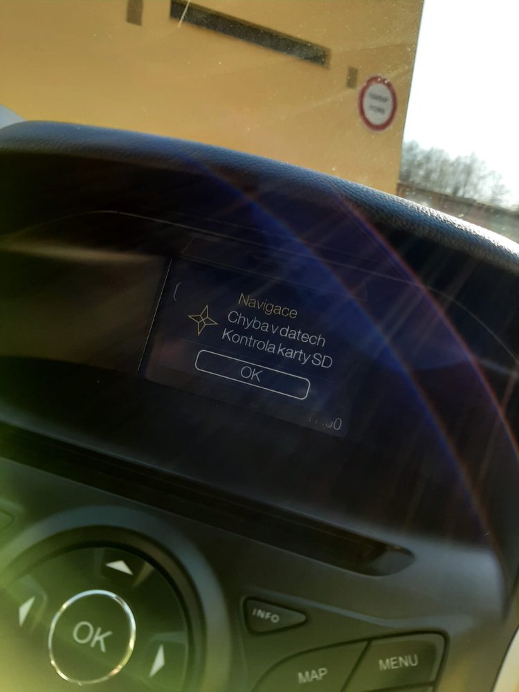

Re: AUX nefunguje (na displeji)
Jeste jsem BT nesehnal, ale zjistil jsem, ze mi nejde navigace. Mohlo to byt tim odpojenim baterky ?
- Příspěvky: 25154
spatne jsi vlozil navigacni SDkartu - slot je nad displejem (snad jsi ji nezlomil, kdyz jsi rozebiral stredovy panel)
Slunceminator
- Příspěvky: 19
- Registrován: 28.03.2021 17:15
Ouuu. Tam se mi to malinko pricilo pri vraceni. Tak to mrknu. Diky.
