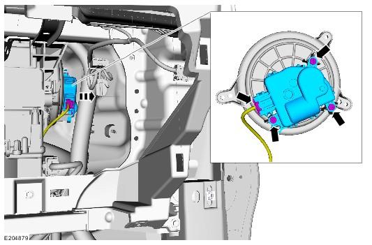

Ahoj,
kde najdu klapku vnitřní/vnější cirkulace vzduchu na mondeu Mk5? Je za kastlíkem u spolujezdce?
Díky
Ford Mondeo combi MkV, 2015, nafta, 132 kW
Příspěvky: 25065
Re: Ventilace,klima atd. MONDEO
Příspěvek od ZaQik » 24.01.2023 09:54
ano, presne tam

Zdravím pánové, nesetkali jste se u MK5 s problémem, kdy u spolujezdcova strana fouká požadovanou teplotu a řidič mrzne? Předpokládám, že se zasekla nějaká z klapek.

Ahoj,
měl jsem to samé. U mě odešel motorek ovládání teploty na straně u řidiče.
Forscan vyhodil tuto chybu:
Kód: Vybrat vše
===FCIM DTC B1081:07-0A===
Kód: B1081 - Elektromotor tlumiče teploty, levý
Dodatečný příznak závady:
 - Mechanické závady
Stav:
 - DTC přítomno v okamžiku požadavku
 - Pro tento DTC je kontrolka chyby motoru vypnutá
Jednotka: Řídící jednotka rozhraní předních ovladačů
===END FCIM DTC B1081:07-0A===
Stálo mě to za výměnu 5,5k kč v neautorizovaném servisu.

Ahoj a děkuji za briskní odpověď. Odpoledne to vezu do servisu a předtím jsem se chtěl připojit forscanem k autu, jestli to něco nenapíše.
Tak to jsem rád, že můžu jít na jisto.

Tak jen potvrzuji výše zmíněné. Problém s ledovým vzduchem vyřešen výměnou pohonu klapky.
