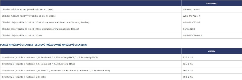

Kód: Vybrat vše
Maziva, kapaliny, těsnění a lepidla	Specifikace
Chladicí médium R134a (vozidla do 16. 8. 2016)	WSH-M17B19-A
Chladicí médium R1234yf (vozidla od 16. 8. 2016)	WSS-M17B21-A
Chladicí olej (vozidla do 16. 8. 2016 s kompresorem klimatizace Visteon/Sanden)	WSH-M1C231-B
Chladicí olej (vozidla do 16. 8. 2016 s kompresorem klimatizace Denso)	Denso ND8
Chladicí olej (vozidla od 16. 8. 2016)	WSS-M2C300-A2
Plnicí množství chladiva (celkové požadované množství chladiva)	gramy
Klimatizace (vozidla s motorem 1,0l EcoBoost / 1,5l Duratorq-TDCi / 1,6l Duratorq-TDCi)	530 ± 15
Klimatizace (vozidla s motorem 1,5l EcoBoost / 2,0l Duratorq-TDCi)	625 ± 15
Klimatizace (vozidla s motorem 1,6l Ti-VCT / motorem 2,0l EcoBoost / motorem 2,3l EcoBoost MI4)	600 ± 15
Klimatizace (vozidla s motorem 2,0l GDI)	600 ± 15
Plnicí množství chladicího oleje (celkové požadované množství chladicího oleje)	ml
Klimatizace (vozidla s motorem 1,0l EcoBoost / 1,5l Duratorq-TDCi / 1,6l Duratorq-TDCi)	130
Klimatizace (vozidla s motorem 1,5l EcoBoost / 2,0l Duratorq-TDCi)	110
Klimatizace (vozidla s motorem 1,6l Ti-VCT / motorem 2,0l EcoBoost / motorem 2,3l EcoBoost MI4)	150
Klimatizace (vozidla s motorem 2,0l GDI)	150

Tak jsem dnes nechal v servisu naplnit klimu po výměně kondenzátoru. Pustili mašinku, vybrali z menu cosi, že prý 600 g to chce. A tady výše koukám, že můj motor 1,5 TDCi má 530 g. Takže jsem zvědav, co to udělá (pokud jsem netěsnost systému vyřešil). Ach jo, nechci servisákovi říkat, že ta mašina má blbou databázi (vybral asi jiné auto, pod ruce jsem se v tu chvíli nedíval). :-(.
FF MK3, 2015, 1.5 TDCi 88 kW
byl FF kombi 09,TDCi,66kW+DPF
Stehnak
Příspěvky: 2236
Bydliště: Modřice@JM@CZ
Re: A/C náplň FoFo MK3
Příspěvek od Stehnak » 19.04.2024 14:14
Dle všeho vybral FF II/C-max s 16 mm kondenzátorem kam 600 g opravdu přijde.
U FFIII je správně těch 530 g.
