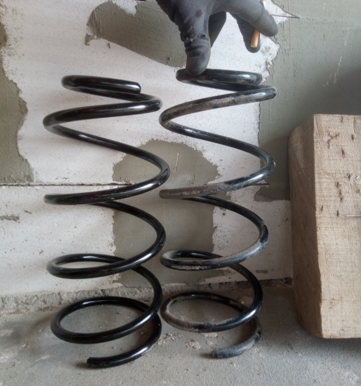

jaký byl výsledek s pružinami Monroe?Bylo to lepší?Planuju taky výměnu.No nevím co použít.Farebné označení není vydět jsou celé rezavé.
Mám FF combi 2009 econetic 1,6tdci 80kw
Podle vin tam mám mít přední 1340210.Ty nejde sehnat jenom v originálu FORD a to 3000-4000kč/kus
.Podle prodejny.
To je celkem dost, tak hledám náhradu.
1348881 vypadá ,že by mohla být jako náhrada.Myslíte ,že bych to mohl použít?
Srovnání předek a zadek
Monroe 355mm - 403mm
Kyb 369mm - 408mm
SACHS 361mm - 422mm
LESJÖFORS 351mm - 403mm
