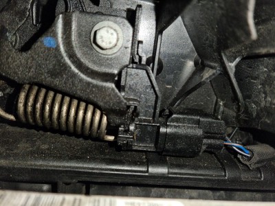

podivej se, jestli mas dotazeny kabel ke kapotovemu zamku ... pokud ano a mas diagnostiku original UCDS nebo forscan, tak Ti muzu radit a Ty to zkouset

Příspěvek od zdenyvm » 14.03.2021 18:10
Vypadá to že mám :D
Forscan mám taky, povídej...

Příspěvek od ZaQik » 14.03.2021 18:32
vyzkratuj kouskem dratu piny v konektoru a posli mi VINko, pak Ti napisu, co kde zmenit
navod: viewtopic.php?f=357&t=51310
