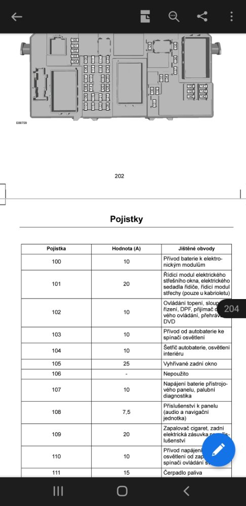

Tak jsem mel chvilku a zas jsem si prosel auto a hle co jsem nezjistil? Vidite co ja?
Chybi mi pojistka od cerpadla?
Příspěvky: 24822
Re: motor toci ale nenaskoci
Příspěvek od ZaQik » 04.03.2021 17:09
to je na benzinove cerpadlo ... odvzdusni to
